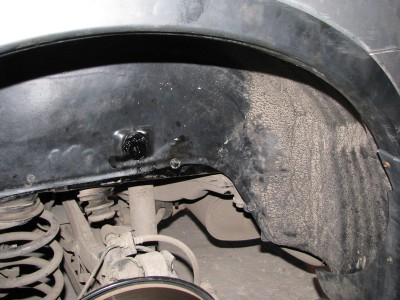

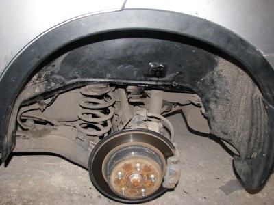

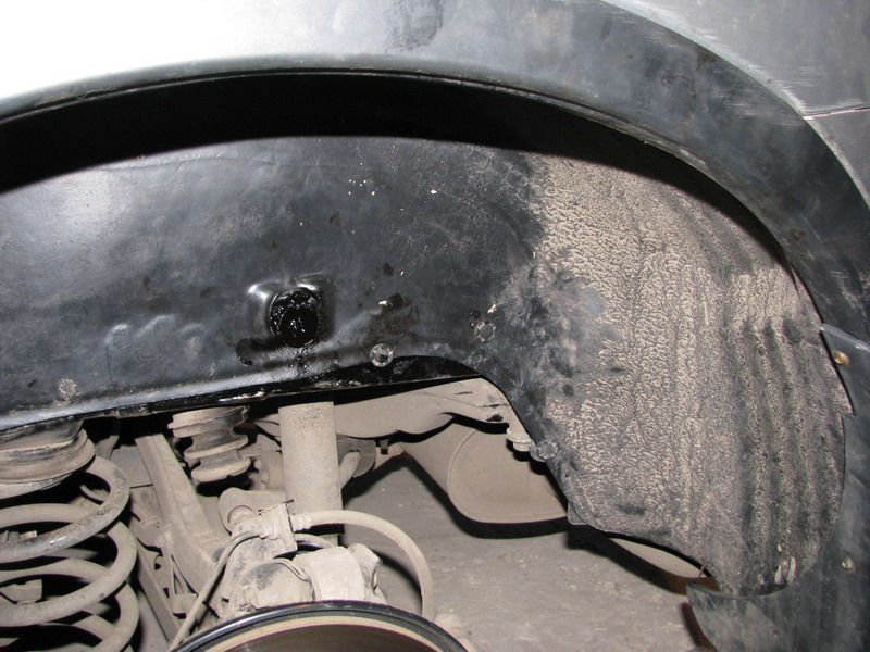

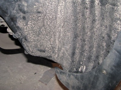

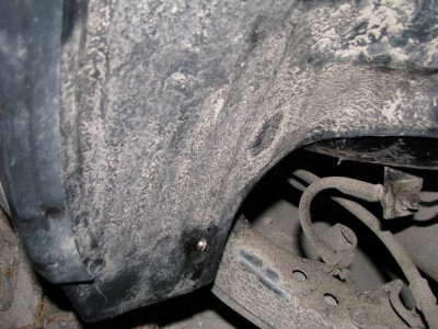

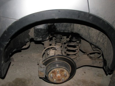

Поставил и я подкрылки.
Как я говорил, у меня подкрылки не того производителя, что устанавливали в российском клубе и которые были у Андреич
Самое большое отличие - неприспособленность для крепления в предусмотренные ниссаном места.
Вообще производитель предпалагал их установку сервисом максимально простым способом, т.е. вымыли арки, поставили, прикрутили саморезами по периметру. Поэтому шпилька, которая в середине арки красиво огибается выпуклыми частями подкрылка, шпилька, которая ближе к двери - тоже остается далеко.
Я хотел поставить без саморезов и чтобы не снаружи, а спрятать за накладку арки, поэтому пришлось извращаться, подрезать, местами выпрямлять что-то феном, в итоге удалось прекрутить на шпильки которые посередине, плюс болтик с гаечкой (ближе к двери) и несколько андапок.
Антикором обработал, вибро/шумоизоляцию не клеил, на этот счет возникло много мнений, и я для себя сделал решил, что утяжелять подкрылок смысла не имеет, бОльший эффект даст поклейка арок из багажника.
Вобщем, мое мнение, подкрылки такие покупать можно, но, наверное, все-таки имеет смысл купить те другие, тем более, что они появились в прайсе екзиста. будет проще поставить
Пару слов о разборке... Все делал по ЕСМ. На первой накладке поломал пару андапок, купил их у нас в магазине "мир андапок", не оригинальные, но подошли хорошо.
Пару фоток, что получилось (подкрылки грязные, потому шо установка была не в один день и я с ними немного поездил, прежде чем закончить):
Правая арка
Левая арка. Ближе к двери
Левая арка. Брызговик
Левая арка
Левая арка 1
