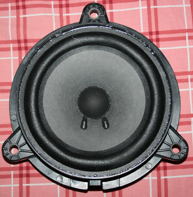

Сообщение basket-man » Пн мар 08, 2010 20:59:49
вот такие у меня стоят

Сообщение Alex32 » Пн мар 08, 2010 21:43:58
basket-man писал(а):вот такие у меня стоят
нормальный динамик.....))) у меня в старой машине, вот эти выпуклые штучки просто от времени превратились в труху....но тем не менее - играли..))
