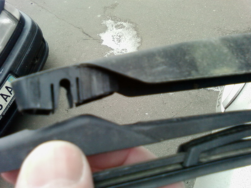

а где именно не можешь уточнить? Заказал себе бошевский дворник, должен придти на след. неделе, я кинулся, а снять старый не могу.

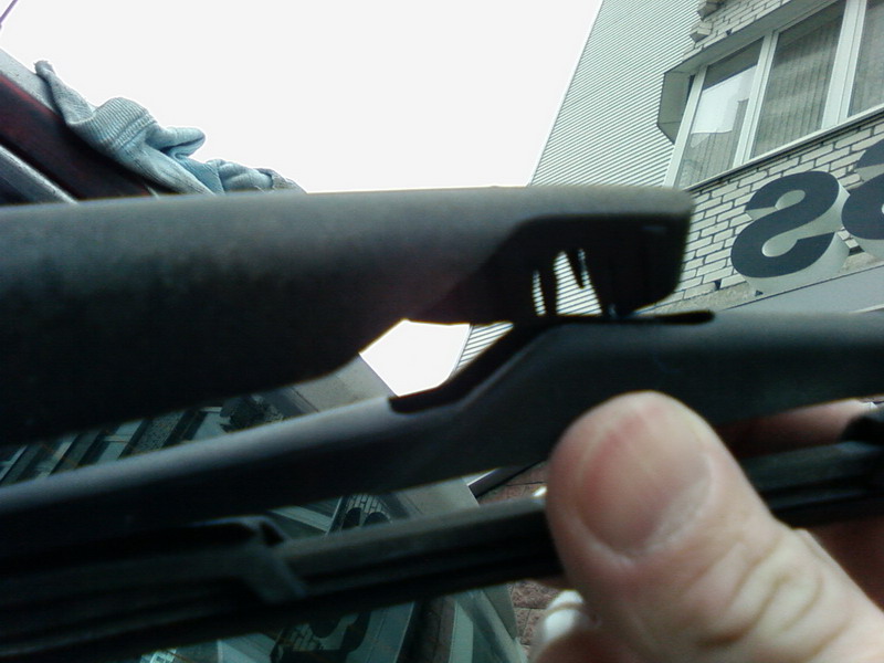

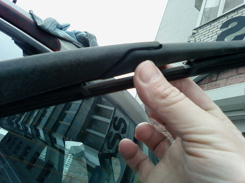

На выходных попробую не забыть сфотать. На пальцах сложно объяснить.

Прошу прощения. В субботу сфотил, вчера не успел выложить. Исправляюсь. Весь процесс состоит в придерживании одной рукой держателя как можно ближе к краю, и выдергивания другой собственно щетки из паза в поперечном направлении. Ничего сложного и страшного. Надеюсь, по фотографиям понятно .

Огромнейшее сенькью
Сегодня пойду менять.
Еще раз спасибо.

поменял, еще раз спасибо за оказанную помощь. Действительно ничего страшного.
