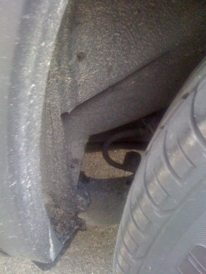

Сообщение flex » Вт окт 06, 2009 19:08:47
ДВОЙНЯШКИ писал(а):
Сэнсэй писал(а):ДВОЙНЯШКИ
Нэ пойняв... Какие-такие полные полные подкрылки у полноприводников?
А что, у Вас там голый металл? Надо будет еще раз позаглядывать под юбку...
Голый-неголый... но чего-то там явно не хватает и у полноприводников (см. картинку, сёдня утром спецом зафотал)
