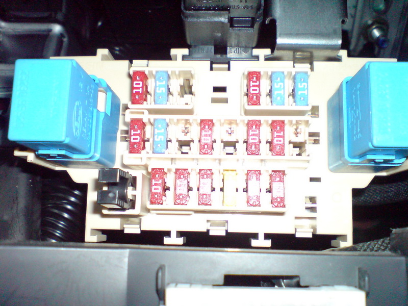

Сообщение Victoria » Пт янв 29, 2010 11:11:16
Тоже нарисовалась проблема с подогревом сидений, только кнопки не запали , все щелкают, но лампочки не горят и подогрев не работает. При этом кнопка ЦЗ между ними и горит, и работает))
...Голосеевский записал только на 1 февраля. От себя хотелось бы отметить, что очень кстати остаться без подогрева сидений на 3м месяце езды в нынешние минусовые морозы :cry:
Сообщение Мацони » Пт янв 29, 2010 11:14:33
Victoria писал(а):Тоже нарисовалась проблема с подогревом сидений, только кнопки не запали , все щелкают, но лампочки не горят и подогрев не работает. При этом кнопка ЦЗ между ними и горит, и работает))
Проверьте предохранители для начала. И не надо будет ехать на СТО.

Сообщение Victoria » Пт янв 29, 2010 11:21:42
Мацони, сильно польстили))
Это было бы самым правильным, и я бы с дорогой душой, но для начала еще не знаю где они (в фиесте были в бардачке) :D и вообще много чего не знаю - как понять, что сгорели, где купить новые, как заменить)))
Сообщение Мацони » Пт янв 29, 2010 11:46:13
Блок предохранителей находится в районе левой коленки. квадратная крышечка. Ее надо потянуть на себя, на обратной стороне крышечки написано где какие предохранители. Проверяется на свет, перегоревший видно сразу, разорвана спиралька. Если в радиусе 10 м есть водители мужики они помогут! :D
Вид на блок предохранителей со снятой крышечкой.
32-цэ норма
