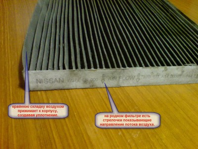

При самостоятельной замене следует обратить внимание на правильность стороны установки.
Не на всех фильтрах есть стрелочки указывающие направление потока воздуха.
В таком случае смотрим на крайние складки. Они должны раздуваться потоком, а не складываться.

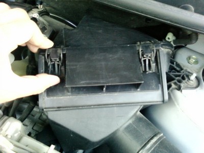

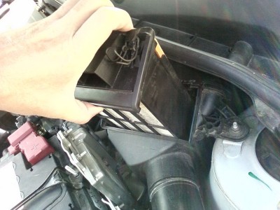

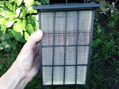

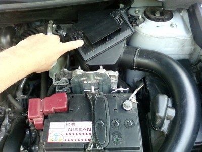

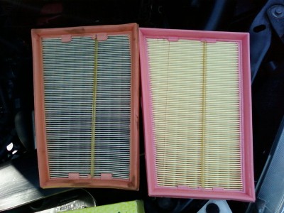

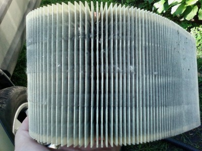

В воскресенье своими ручками провел процедуру замены обоих фильтров. По воздушному вопросов нет. Для новичков выкладываю фотки.

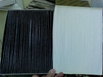

1. Фильтр салона желательно менять через 10К. У меня через 15К был просто черный (см. фото).

Прилагаю фото снятия воздушного фильтра и сравнения фильтров салона
ЗЫ на первой фотке видно, как горит зеленым круглое окошечко на АКБ
ЗЫ ЗЫ "Неоригинальный" воздушный фильтр отличается от заводского только надписью про изготовление в Испании. Заводской сделан в Германии.

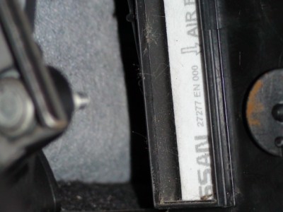

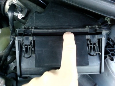

Собсно, писано про это уже немало. Почему решил отписаться еще раз - НЕ ЛЕНИТЕСЬ СНИМАТЬ ПЕДАЛЬНЫЙ УЗЕЛ, если хотите быть уверенными, что фильтр на 100% станет правильно.

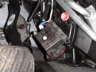

Я это, для себя уж точно, доказал практически. Сначала снял только привод термозаслонки (инженеры Ниссана, мать вашу, как такое "удобное" место для фильтра только можно было придумать!!! :mad: ), потому как снимать педальный узел было крайне неудобно ввиду отсутствия подходящего инструмента :(
Ну, в общем, снял старый, поставил (со всей аккуратностью, с какой только можно это делать в собственной машине) новый... И что-то меня начали сомнения одолевать... как-то не так он стал, как старый... Короче, разобрал все, к едрене фене, и... фильтр-то замялся немного! :) Но этого немного было бы достаточно, чтобы вообще не чувствовать его присутствия :) Благо, замялся мягко (т.е. ребро не надломилось), повторное извлечение (кстати, достать его целым оказалось еще труднее, чем вставить) и повторная установка с нормальным углом по отношению к отверстию. Вот так. А вообще, фильтр старый оказался на удивление неплох (думаю, связано с тем, что практически никогда не включаю забор воздуха извне, на рециркуляции 95% времени работы климата, примерно).
Будут вопросы - пишите. ;)
з.ы. На фотографирование всего процесса просто не хватило терпения :)
снят только эл.привод заслонки

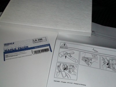

набор :)
новый
