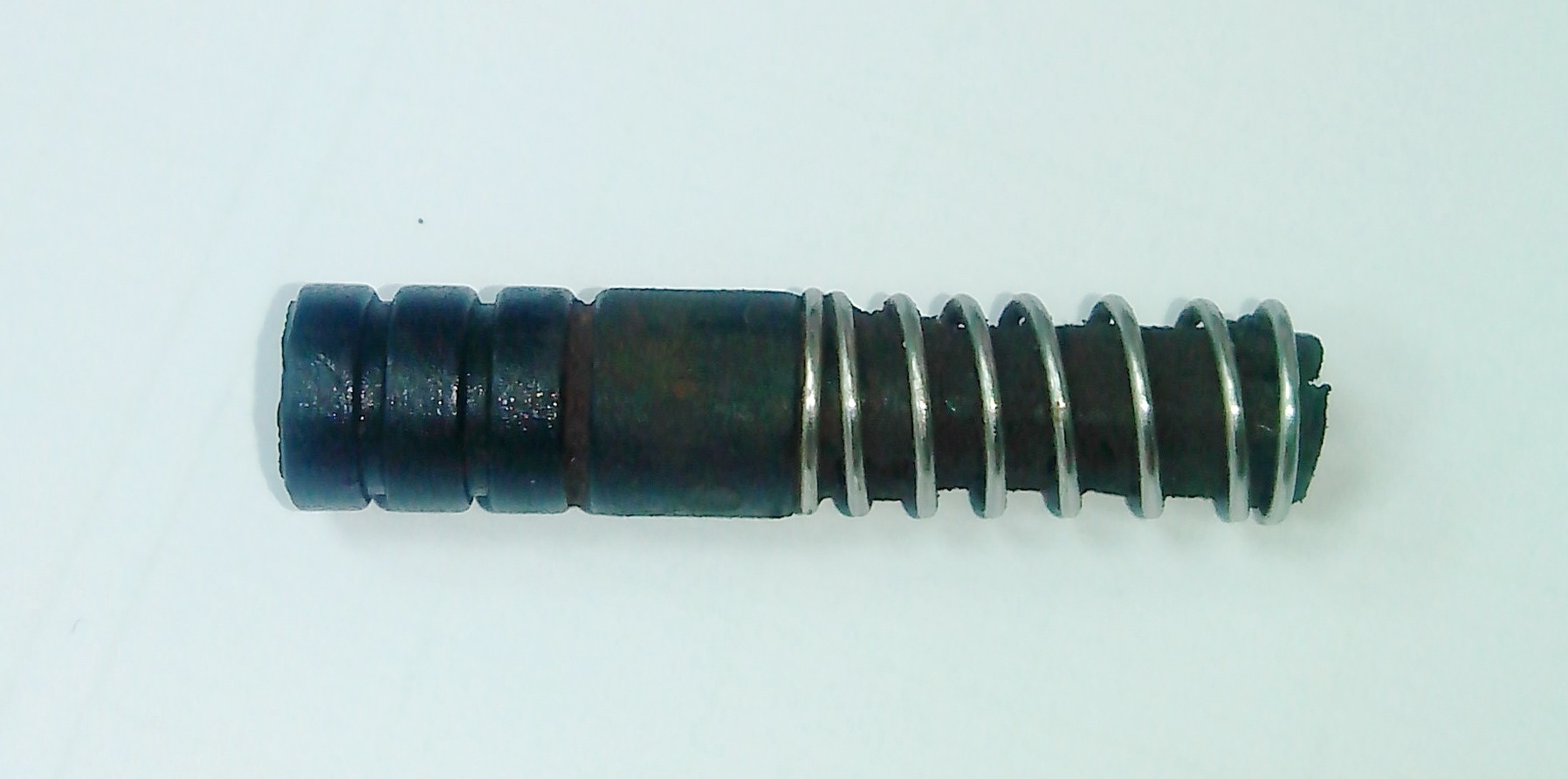

Нас тоже постигла эта участь, утром при постановке на сигнализацию, сигналка начала ругаться.
Почитал умную книжку на предмет чего ругается сигналка, пишет концевик капота или багажника.
Таки да, шток с концевика капота вынялся без всяких усилий.
Хотел снять сам концевик, чтобы посмотреть как к нему присоединяются провода - фиг вам, винт закис очень капитально. Налил ведешки и оставил откисать, может к вечеру открутится.

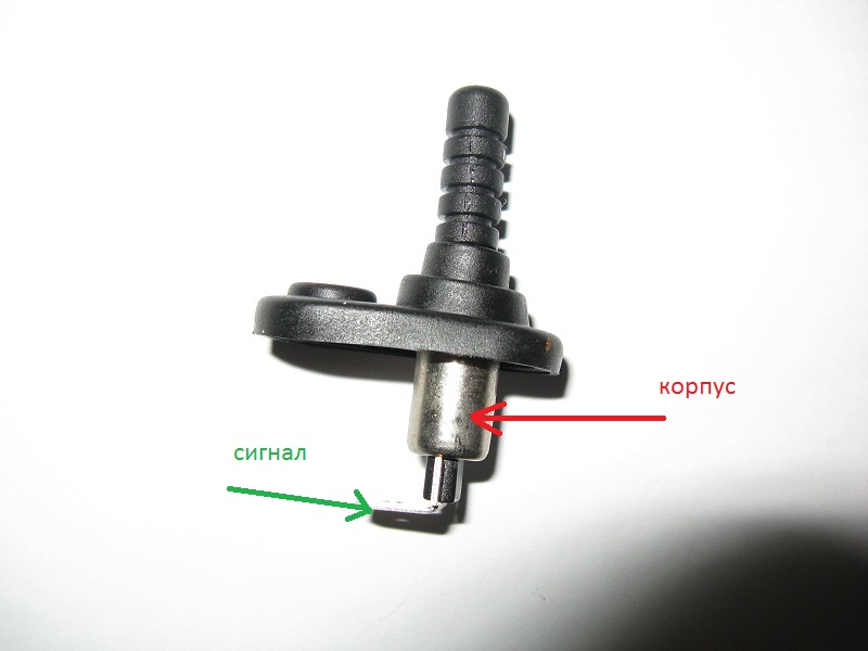

Сообщение альтист Данилов » Чт янв 16, 2014 10:39:38
1. Іде до сигналки в комплекті
2.Універсальні. Мені такі ставили на попередню машину і на задні двері. Мабуть це не найліпший варіант, але за 5 років не було до них жодних питаннь. При інсталяції, все одно треба свердлити. Сама ПІМПОЧКА пластикова, доволі жорстка, шкодить ЛКП. Тому приклеював жорстку плівку в місті контакту.

Сообщение Torpedo » Чт янв 16, 2014 11:11:15
Ant0n писал(а):придется саму кнопку подпиливать по высоте
Судя по фотке от альтиста Данилова, таки да, спасибо за нюанс, мог не обратить внимание.
