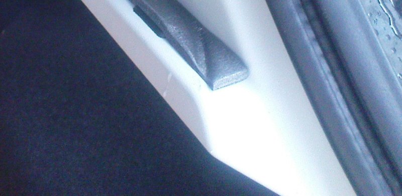

Стандартный "набор джентельмена" выглядит так:
1. Наклеить на боковые пластиковые рёбра, на которых лежит сама полка, обычный тонкий резиновый оконный уплотнитель. Вдоль каждого ребра, на всю длину.
2. На боковые штырьки, на которые цепляется полка, надевают подходящие по размеру дырки резиновые сальнички толщиной в 3-5 мм с ближайшего базара.
3. Снимаешь фишки крепления тросиков, держащих сверху полку, на каждый из двух штырьков наматываешь 1 виток тонкой изоленты, одеваешь фишки назад. Плотно севшие фишки не тарахтят.
4. Рядом с полкой ещё тарахтит железка среднего заднего ремня безопасности, воткнутая в посадочное место в потолке. Тарахтит, прикасаясь к пластику. Мацони в отдельной ветке сфотографировал способ (проклеить кусочком шумки (или войлока) место между пластиком и застёжкой).
5. Могут сбить с толку тарахтящие спинки задних сидений (а кажется, что полка). Звук идёт от металлических петель по бокам спинок. Лечение традиционное - 3-5 витков изоленты на петлю.
Сегодня наконец-то дошли руки. Сделал все пункті , кроме 4. Плюс обновил изоленту на скобе замка багажника. Пока результат порадовал :D
