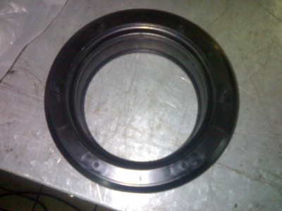

Привет! Подскажи, может обратил внимание,-А НОВЫЕ ОПОРНИКИ С НИЖНЕЙ ЧАСТИ БЕЖЕВОГО ЦВЕТА ПЛАСТИНА????
Сообщение Шульга » Ср янв 28, 2009 14:31:46
вот фото обратной стороны

ага, а чем же они тогда отличаются хотяб визуально от стандартных родных? -Не говоря уже о усиленных обещанных характеристиках?!!!
Сообщение Шульга » Пт янв 30, 2009 15:14:58
кроме слов менеджера визуально ничем :(

А мастер сказал что подшипники на замену обычные как и раньше. Никаких конструктивных изменений не было.

Наконец-то, на 65000км - первый раз поменял опорные подшипники. Обратился на СТО с непонятным постукиванием при поворотах туда-сюда рулевого колеса. Сразу определили, что это правый опорный. Предложили поменять по гарантии. Я согласился, с условием, что поменяют сразу и левый. :smile: В итоге поменяли оба. :D
Заходил в ремзону - показывали мне старые подшипники и новые. Разница в цвете - старые были чёрного цвета, а новые какого-то бежевого цвета. Кстати, перед установкой новых, их тщательно заправили смазкой и только после этого установили. Категорически уверили, что это уже идут подшипники нового поколения. Учитывая мои тёплые отношения с персоналом станции - у меня нет оснований им не доверять. :D
