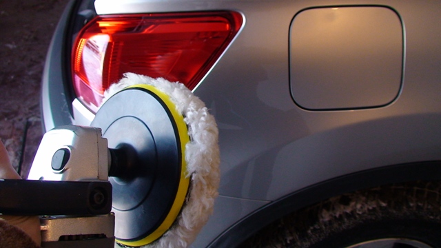

Сообщение Шульга » Пн янв 05, 2009 12:07:58
как обещал выкладываю фотоотчет о полировке
фотки легли почемуто в обратном порядке читать наоборот :smile:
здесь хорошо видно на задней двери где не прошелся машинкой
результат
фото полировчной машинки, если машинки нет можно и мягкими тряпочками
берем полировочную машинку и на средней скорости начинаем полировку (машинку покупал в метро гдето за 340 грн)
на пластик наносить не советую остаются белые разводы, которые убирал тряпочкой и мистер мускул
рвномерно при помощи губки наносим воск на предварительно вымытый и высушенный кузов автомобиля
вид изнутри
сей продукт по качеству понравился боьше чем черепашка с тефлоном, по крайней мере дольше эффект

Сообщение Мацони » Сб май 23, 2009 17:42:04
Наступил летний сезон - полируем дальше. Чего только не натворишь от безделья! :D
Акккккуууууратненько ровным слоем накладываем полироль на свежевымытый автомобиль, даем просохнуть до образования белого налета и с идиотской улыбкой начинаем полировать до полного морального удовлетворения! Время полирования ограничено только толщиной Л
Если можно причесаться смотря на двери - значит работал не зря!
Вот что получилось.
