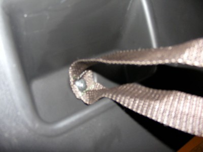

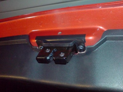

Я тут грозился когда-то сделать закрытие багажника беспроблемным, как в Октавии, получайте :)

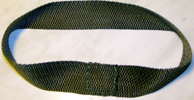

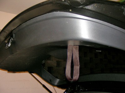

Взял я плетёный ремень (уж не помню из-под чего он) отрезал 45 сантиметров, свернул из него кольцо, прошил нитками покрепче место соединения концов ремня, открутил в недрах неудобной родной кошаковской ручки крышки багажника штатный винт да и прикрутил им свою ручку "А-ля Октавия". И вот теперь я закрываю спокойно крышку, не дожимая её об грязный значок и не вывихивая суставы. Просто резко тяну вниз с достаточным усилием и отпускаю ремень за мгновение до закрытия.
Фотки вот:

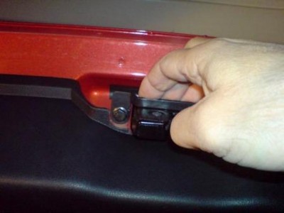

Э-э-э... а я все два года думал, что просто надо за ручку изнутри потянуть достаточно сильно - и крышка багажника сама захлопывается, без пачканья.
Пока ещё не особо понял - зачем сделанная уважаемым камрадом Сэнсеем петля.

Как показали широкие опросы кашкайского населения, везунчиков, у которых крышка нормально закрывается, единицы. Тебе повезло, поздравляю. У меня, чтобы закрыть крышку штатным способом, нужно надуть щёки, рвануть крышку, присаживаясь, потом матюкнуться и дожать её об грязный ниссановский значок. И таких, как я - целая толпа.
Сначала я думал, что поможет забрызгивание силиконом штоков газовых опор крышки. Забрызгал, подёргал туда-сюда, нифига не помогло. Опоры, естественно, не разбирал, чтобы не выбрасывать их потом.

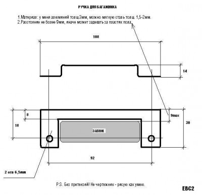

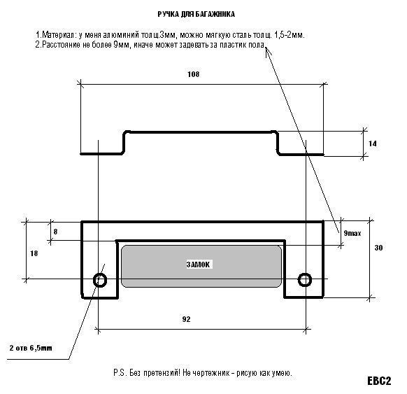

Кстати, в России вон бизнес уже налаживают по изготовлению и продаже алюминиевой мини-ручки. Во какая у них красота за 500 рублей (только барышням она не подходит, т.к. портит маникюр):

А я ще полгода назад поставил петлю от б/ушного рюкзачка (подсмотрел на шкоде-тур), у нас в выступе для закрытия как раз есть винтик - получилось довольно удобно, и лапки не пачкаются :)
Сорри, фото пока выложить нимагу, смотрите фото Сенсэя :wink:

Пишу подробнее: на многих кошаках крышка багажника закрывается очень туго. Настолько туго, что закрыть её, не дожимая снаружи об значок, не-ре-аль-но.
PSYcho, я чуть выше написал: смазывал силиконом поршни (без разбора) - не помогло.
Проблема эта настолько массовая, что у россиян даже задумываются об оптовых закупках алюминиевых ручек, всех задолбало. Но петля, думаю, значительно удобнее и проще.
Добавлено спустя 2 минуты 31 секунду:
Гы, я же тоже подсмотрел это решение на своей Октавии Тур :)

Да я тоже со временем подобрал усилие-угол-наклон и таки закрывал штатно багажник, хоть и не всегда с первой попытки. Но затрачиваемые на это титанические усилия при рывке и риск сорвать спину при хитроумных поворотах позвоночника совсем не радуют. Явно легче должно быть всё. А с петлёй - легче просто некуда.
