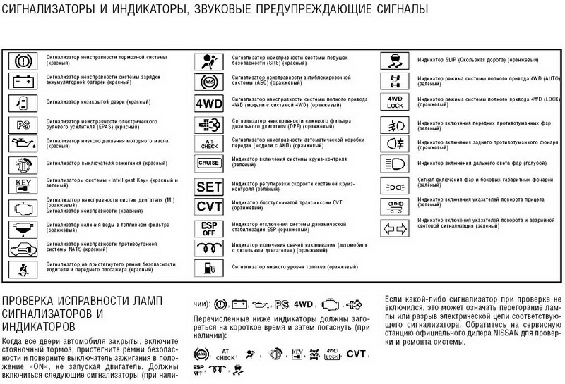

Уважаемый коллега кашкаевод, приношу свои извинения, однако считаю, что Вы тоже не правы ибо не уточнили, что у Вас дизельный двигатель.
Этот значек похож на сигнал о засоренном воздушном фильтре.
посмотите здеся (хоть это и не для ниссана, но кое какие аналогии есть)
http://toyota-club.net/files/faq/04-04- ... icator.htm
Сообщений: 7
Чт ноя 27, 2008 20:32:00
Сообщение СергейП » Сб ноя 29, 2008 14:04:54
Съездил в центр.Были правы кто говорил о фильтре катализатора,засорился.Причём от того что езжу в городе в основном.Лечится без хирургического вмешательства,просто надо выехать на шоссе и минут 20 ехать со скоростью под 100 к\ч,и всё.Но тот факт что значка нет ни в одной инструкции,которые я пересмотрел,меня весьма удивил.
Так что если встретится теперь такой значок,я думаю люди с этого форума будут знать,что это такое.

Значок говорит о забитом сажевом фильтре у дизелей.
Надо на трассе дать копоти.
Первые дизеля были без сажевого фильтра, теперь с ним.
В новой инструкции этот значок уже есть.
