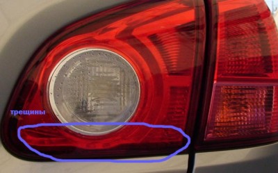

Грел утром машину - заметил трещину на задней фаре. Следов удара нет, поверхность фары с внешней стороны гладкая (ногтем провел - не цепляется). Выходит она с внутренней стороны треснула. Интресно это гарантийный случай?

Оно со страховкой вроде бы проще (хотя, как они щас платят, уже легенды ходят), но очень хочется наказать ниссан за такие хреновые машины. Т.к. сегодня еще порассматривал эту фару - а там муха мертвая в фонаре и трещина 90% не от удара. Фара как в пыли была так и есть, а трещина широкая (типа скола) изнутри.

Сообщение Gots » Чт ноя 27, 2008 14:12:11
DDA
Судя по всему ты прав. Гдето в техничке есть мой пост с картинками.
Задний фонарь не закрыт и почти без резинки уплотнителя.
Воде попасть, как 2 пальца об асфальт.
Если потом прихватило морозом ....
У меня по сырой погоде окисляется шпенек контактов и габарит не работает.
До момента разнял-соединил.

Сообщение Шульга » Пн янв 05, 2009 11:01:49
после мойки увидел счастье :( , машинка на полной каске но думаю попробовать официалов на гарантийную замену покрутить

Да, место интересное. Скорее всего, попала вода внутрь фонаря, потом замерзла и , как результат -трещины. Под страховку вряд ли попадет, а вот под гарантю- точно.
Сообщение Шульга » Пн янв 05, 2009 16:41:21
снаружи никаких сколов нет только трещины. под страховку попадает - пункт о природных явлениях и по логике вещей под гарантию тоже должно попадать терь думаю кого раскручивать на замену фонаря, начну с оффициалов надеюсь так быстрее поменять получится
