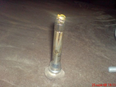

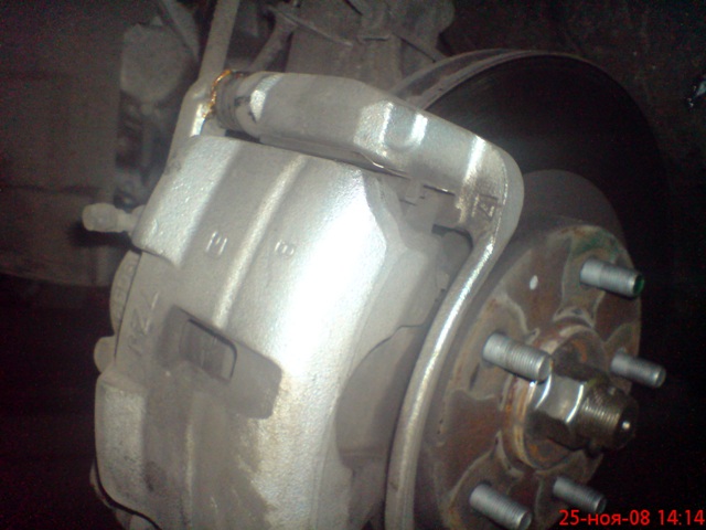

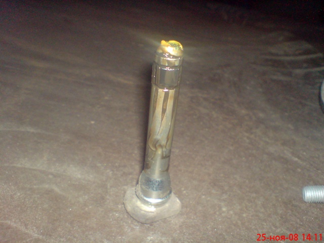

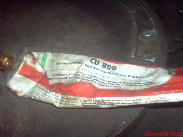

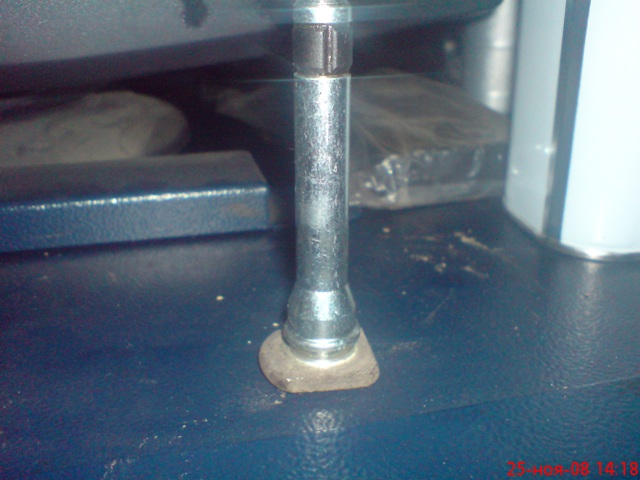

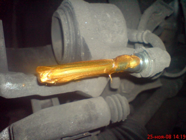

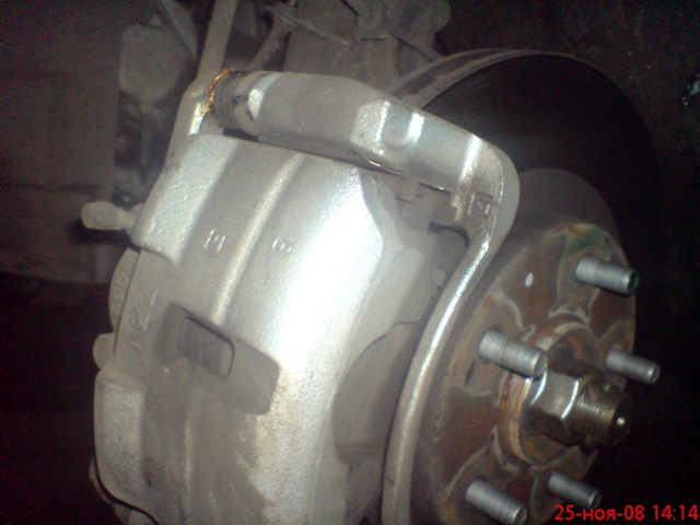

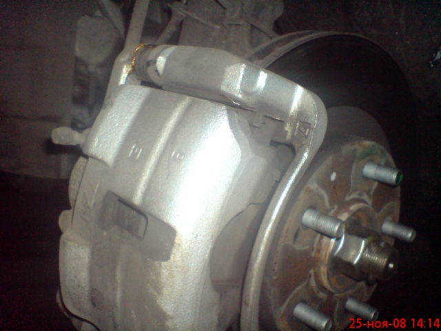

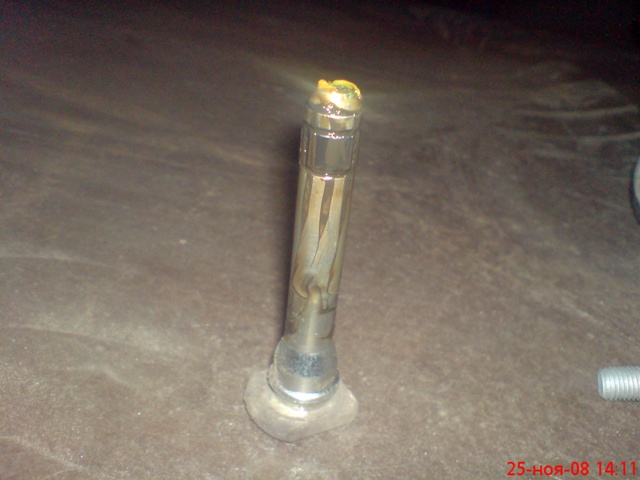

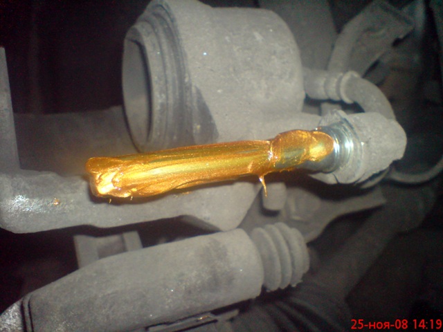

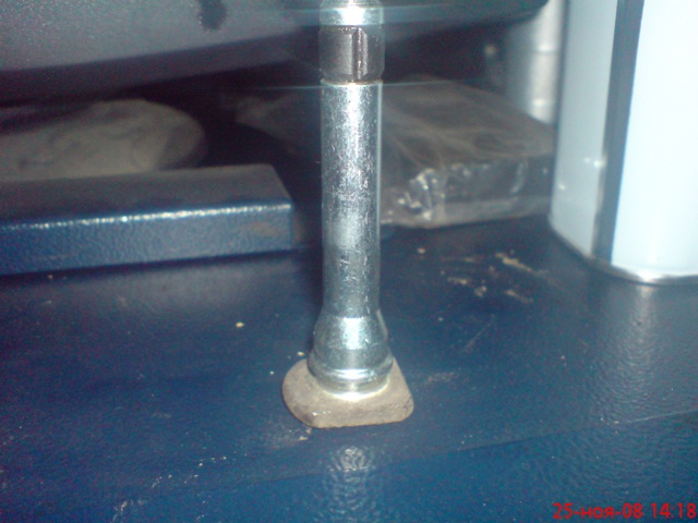

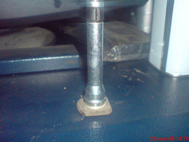

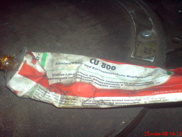

Какое-то время назад начал меня беспокоить глухой стук в задней подвеске. Причем происходило это когда едешь на небольшой скорости по кочкам. Сразу не обращал внимания (по принципу - хороший стук вылезет наружу), а потом надоело, решил разобраться. Делать все равно нефиг, сидим без работы, кризис накрыл,блин! :D Поднял машину на подъемнике и принялся дергатьи шатать все подряд. Все нормально!! Я ужо подумывать начал, что полтергейст поселился у меня. А потом с дуру взял и дернул за суппорт тормозной. Оба-на!!! Я понял что издает столь неприятные звуки. Торохтят суппорта. Я их снял, вытянул направляйки и оказалось, что из 4 направляющих в 2 смазки практически небыло и уже появляется выработка. Я заложил туда медной смазки и поставил на место. Тоже самое сделал и с передними. Звук исчез! Рекомендую всем. Думаю, что англичане сэкономили смазку не только на моей машине. Если не найдете медной смазки заложите хотя бы литола или что-то в этом роде.
Направляющая с небольшим количеством заводской смазки. Жалко выработки не видно, а думал что будет видно.
Медная смазка.
Суппорт. Для ориентира: направляющая стоит там, где видно смазку на гофрированном пыльнике. Сорри - стрелочку нарисовать не смог.
Вот она - направляйка!
Направляющая суппорта в медной смазке
