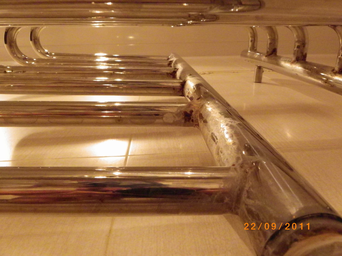

- полотенцесушитель (особенно интересует!, как он в пользовании? действительно ли там нержавейка? ато нашел украинского производителя, вроде как все так красиво на сайте и тут нашел фотки в интернете, жесць..); вот одна из фоток:

Аналогично поступил и с полотенцесушителем: взял европейского середнячка Gorenje. Заодно узнал про неведомый мне мир сложностей и особенностей установки. Где-то у нас писали уже про странные схемы установки от строителей дома, когда сушитель врезан в трубу отопления и летом, когда отопление отключено, предлагают руки вытирать об себя. У меня типичная схема: сушитель подключен по проекту в отдельную трубу с обраткой горячей воды. При этом узнал важные детали: для хорошей работы сушителя он должен располагаться как можно ближе к месту врезки в трубу. Буквально метр-два в сторону за угол - и уже сопротивление воде усиливается до такого значения, что ей проще сквозняком к соседям снизу пойти, чем в полотенчик. Получаем еле тёплый сушитель. Само подключение желательно делать диагональное, типа, вход в сушитель сверху-слева, а выход снизу-справа. Это для прямоугольных конструкций, их по-разному можно подключать. Ну, и нужно стараться выдерживать тот же уровень по высоте на стене, на котором врезка в трубу была, просто горизонтально отвести трубы без подъёмов и опусков к месту установки. Сама конструкция сушителя не должна содержать большого количества мелких трубок. Во-первых, вода в них довольно сильно останавливается, а во-вторых, увеличиваем вероятность нарваться на плохую сварку с протечками или скорую коррозию.
