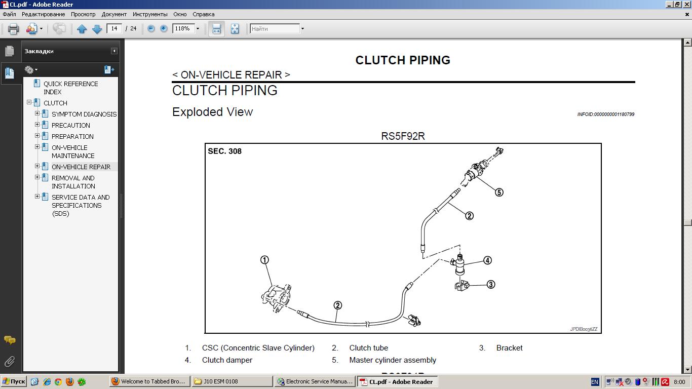

Выйти из строя там может 4 детали: )сам гидропривод ( около 1600 грн), 2 шланга (около 1200 грн) и демпфер ( около 800 грн) . Скорее всего проблема в демпфере, на него самая большая нагрузка, но нужно смотреть. Просто смотри чтобы не развели на замену всего на свете, а поменяют , например, один шланг или демпфер. Развести клиента на СТО, тем более иностранца, нифига не понимающего - это святое, и от страны это не зависит.

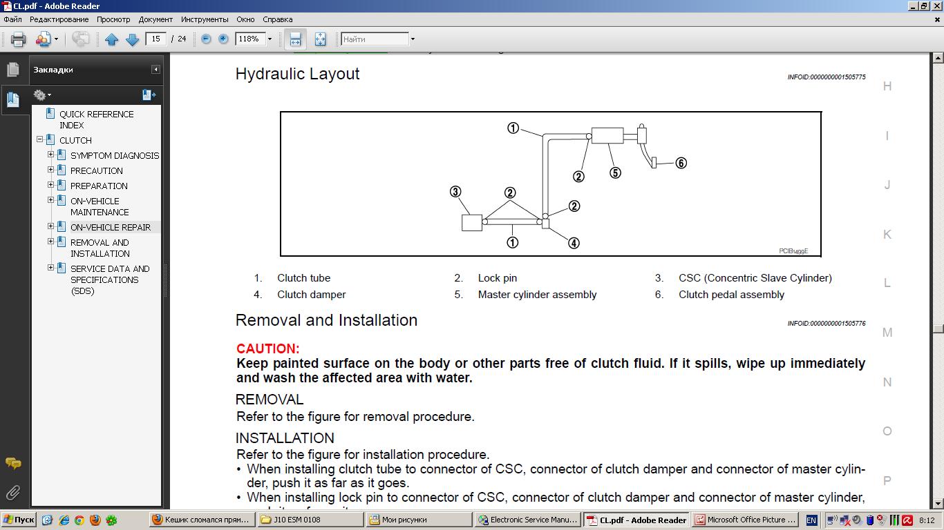

healix
Гидравлическая схема
СообщениеСообщение было удалено | удалил: bykovdima | Пн авг 20, 2012 07:50:08.

Re: Кешик сломался прямо в центре Сен-Тропе
Сообщение Aleksey » Вс авг 19, 2012 07:04:04
Схематично:

Прямо под воздушным фильтром ,есть небольшая круглая штуковина.(Демпфер) .К ней подходят пластиковые трубки, одна сверху ,другая спереди.Последняя непосредственно подходит к рабочему цилиндру на КПП. Их надо проверять. Больших подтеков может не быть. Достаточно трещинки с ноготок,и при нажатии на педаль брызнет хорошей струей.А без давления будет просто капать.
