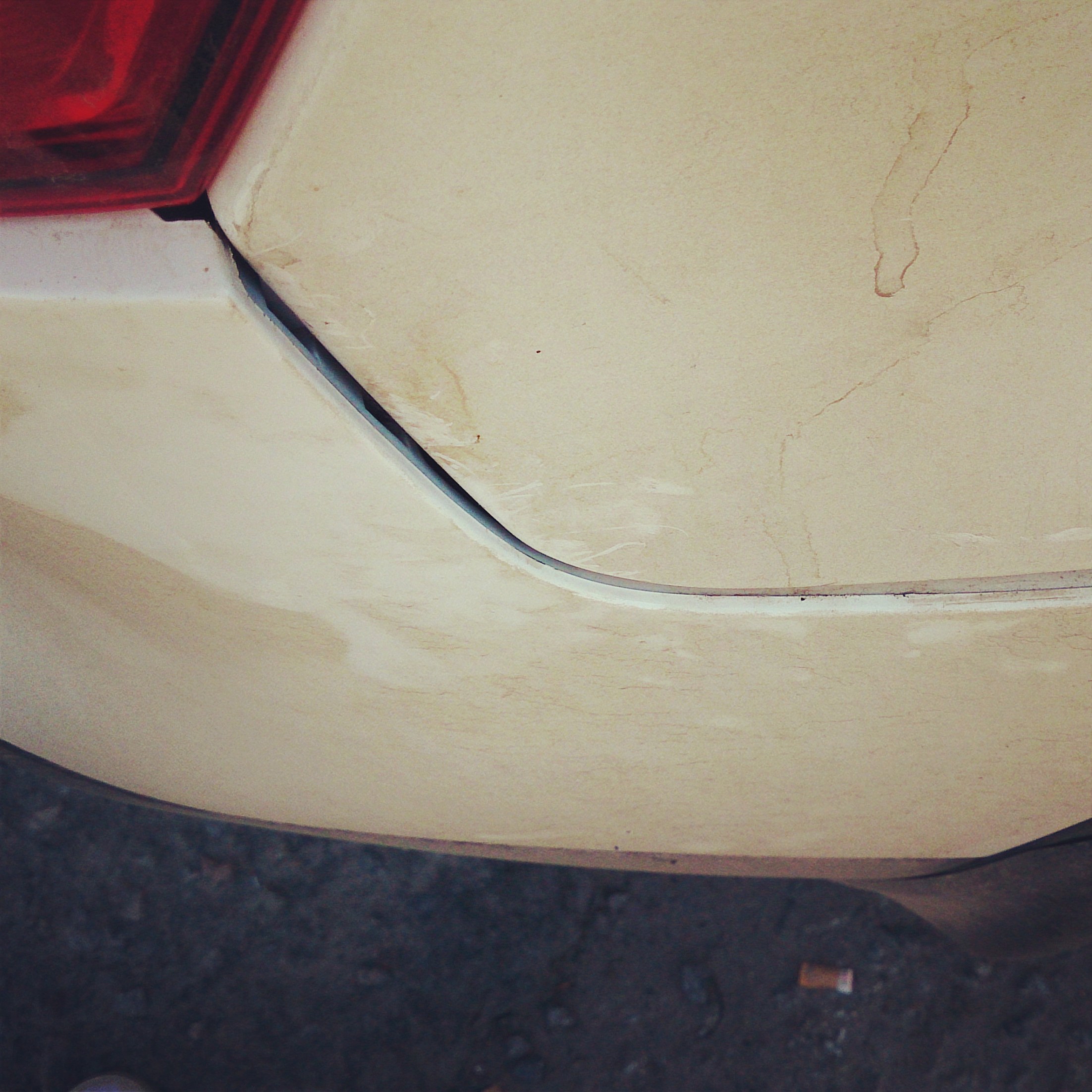

oleg_t писал(а):Milan
По поводу таких царапин я бы не заморачивался. Полечить недорого можно тут: http://www.carapin.net.ua
О, я тоже там убирал царапины на Еноте, полученные на парковке от какого-то ....... :mad:
Их плюс - работают и в субботу и в воскресенье (на Петровке), по фотке могут довольно точно сказать стоимомость

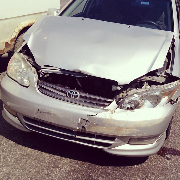

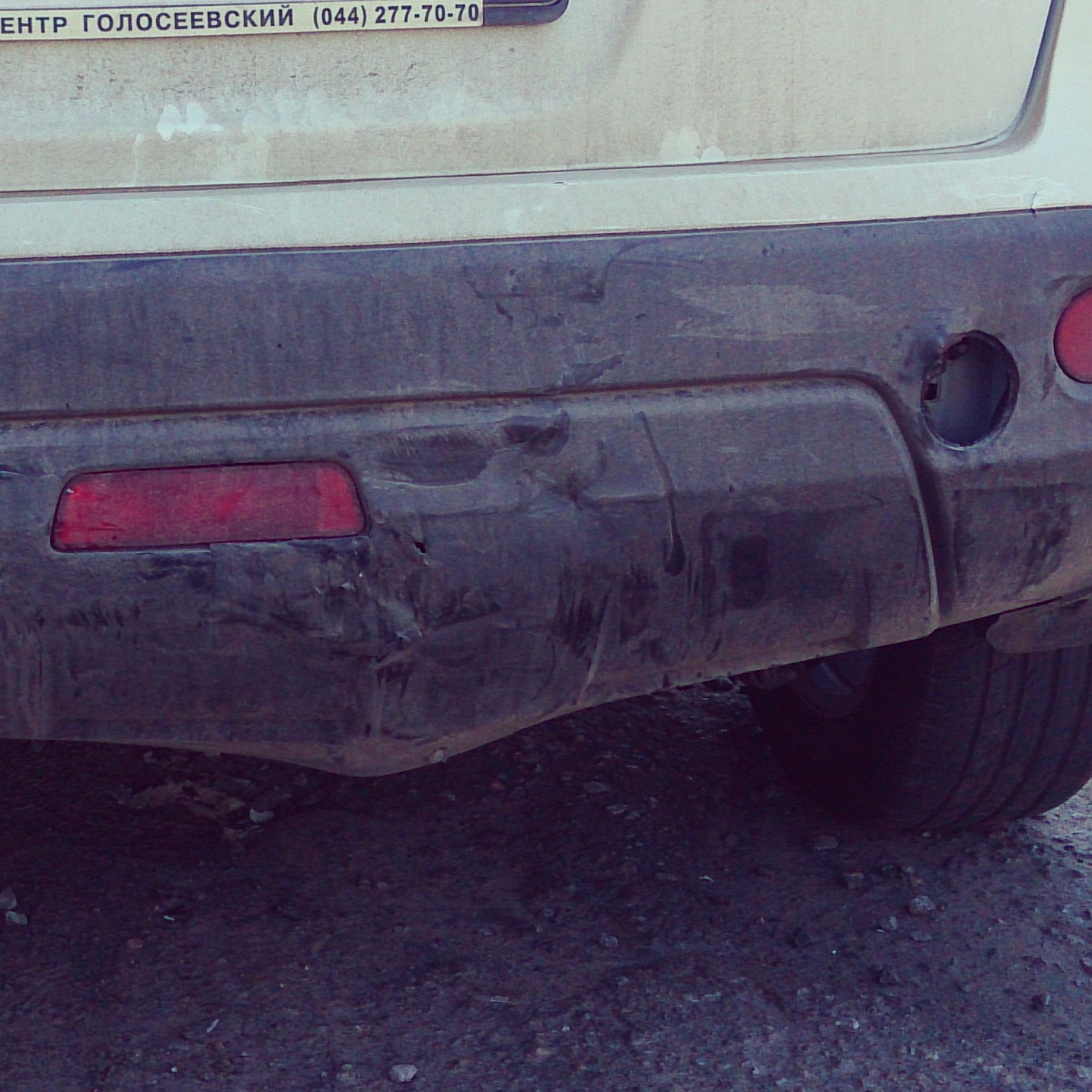

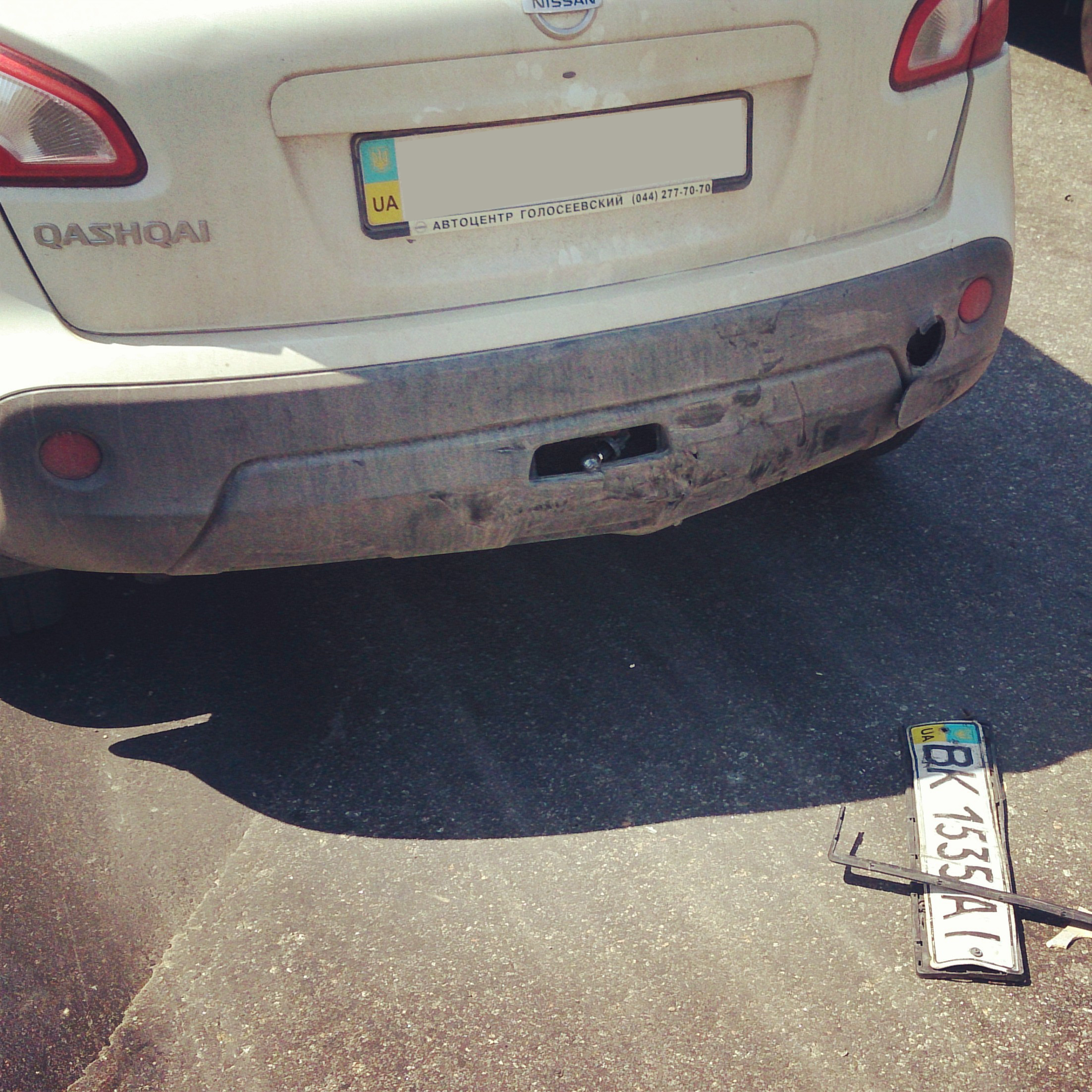

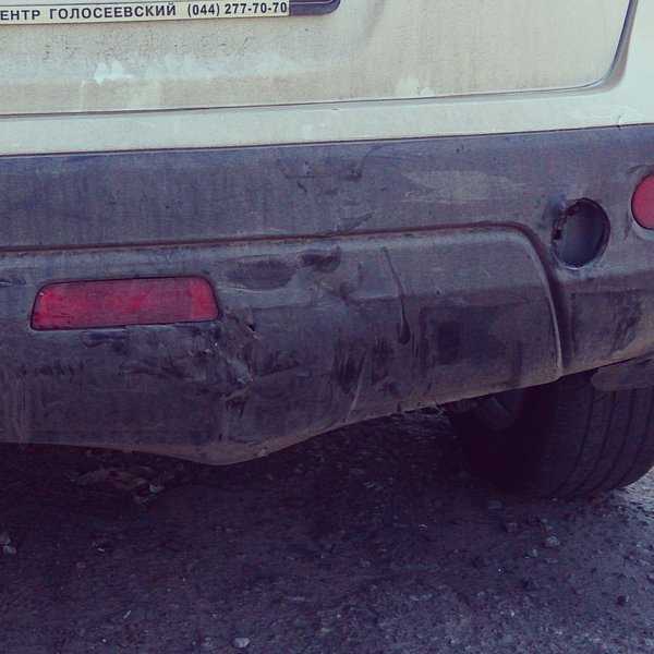

Всем ещё раз привет!
Сегодня произошло первое ДТП :(
Догнала меня toyota corolla ... вот последствия:
Собственно после самого удара...
Виновник
Покоцаный бампер
Бампер немного сместился :(
PS: У меня: пострадал задний бампер и глушитель, теперь реву как спорткар.
У короллы: треснут бампер, сложился капот, два крыла, разбиты обе фары, и радиатор сложился пополам. Из того, что заметил.
