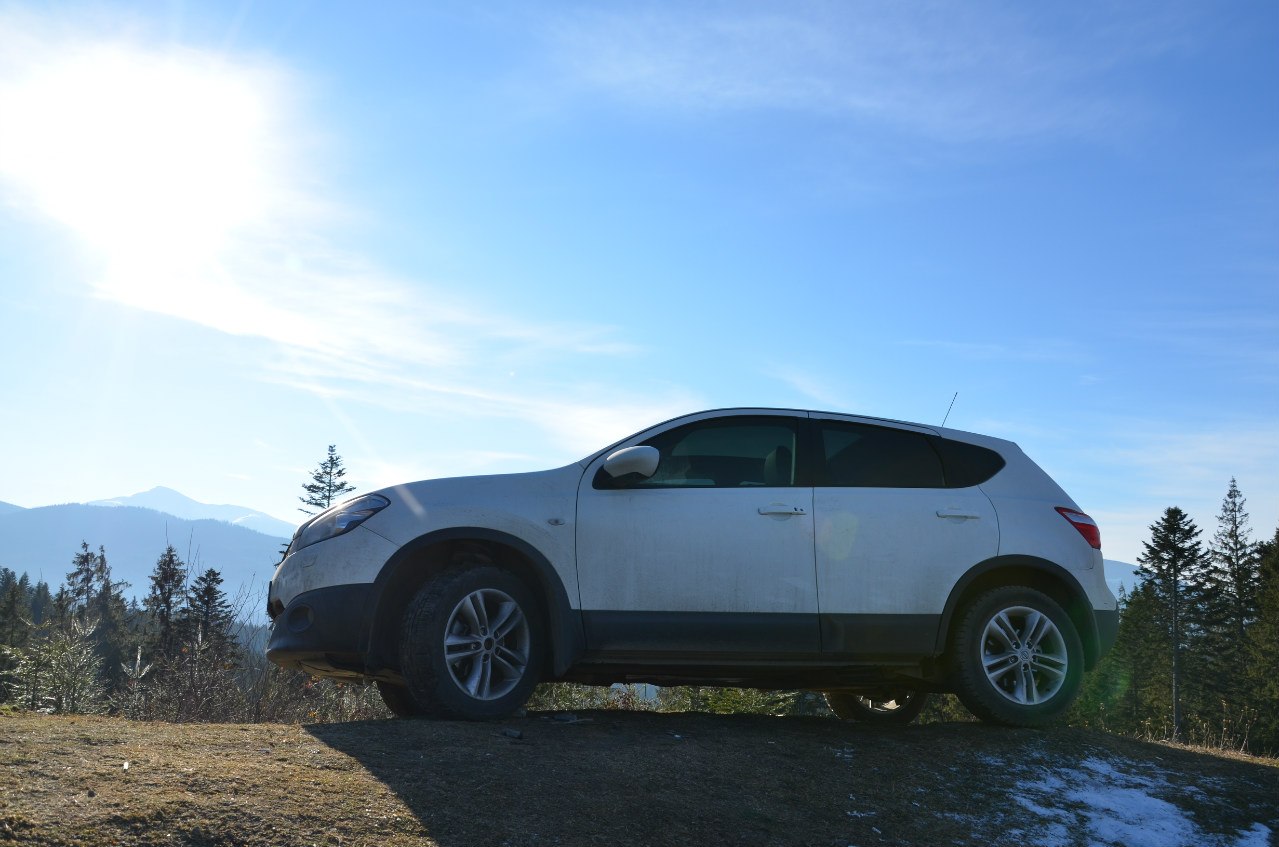

ТО-2 ) прошел успешно в середине января...
Все стандартно, только свечи не меняли.
В Карпатах )
