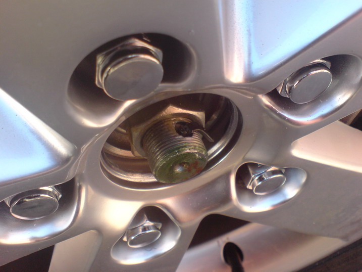

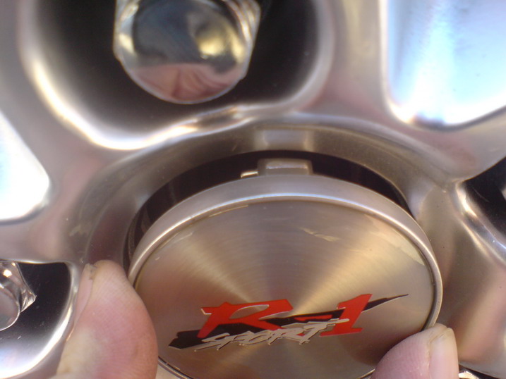

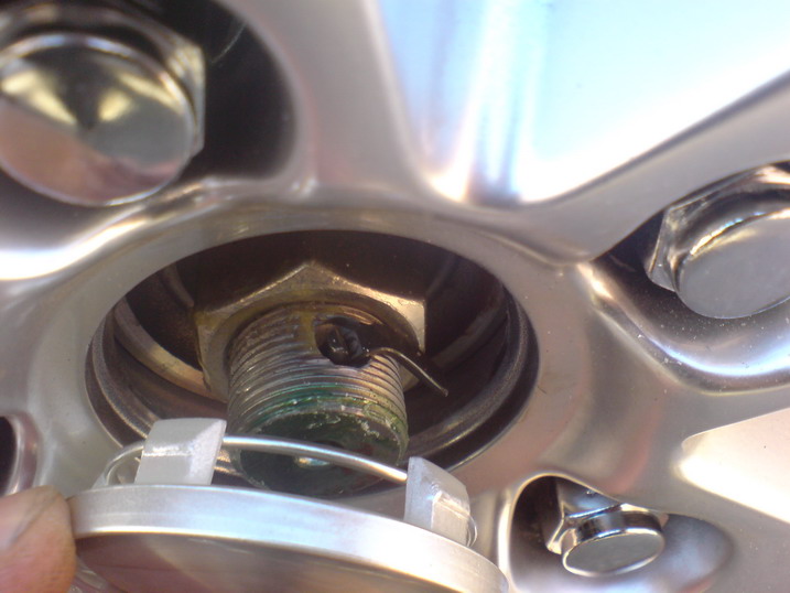

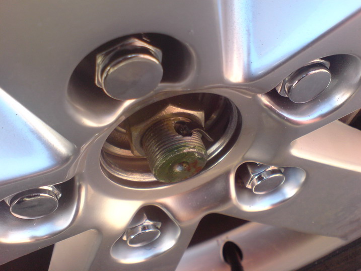

купил вот такие диски для зимней резины. по закону подласти после покупки примерял навый диск только на зад, все было ОК. в субботу переодеваться в зимук. и сталкнулся с проблеммой на передних колесах. не одевается центральный колпачек диска (торчит болт ступицы). мозгом понимаю что так ездить нельзя (капец подшипнику придет). может у кого такое уже было.? может кто знает естьли такие колпачки болеее глубокие.? или с родными чтото шаманить придется. на данный момент есть идея :? вырезать дирку в родном колпачке и приклееть к нему крышечку от 5литровой водяной бутылки, покрасить с балончика и на торец наклеить эмблемку. :wink: это спасет но эстетики маловато :? . че подскажете????

Сообщение Ant0n » Пн ноя 10, 2008 09:51:54
вольдемареще
А чего это капец подшипнику?
Ездят же люди как-то на стальных дисках без колпаков.

Сообщение вольдемареще » Пн ноя 10, 2008 10:02:55
Ant0n писал(а):Ездят же люди как-то на стальных дисках без колпаков.
и че у них так и торчит болт ступицы??? (я не обращал винимание)

Сообщение Ant0n » Пн ноя 10, 2008 10:06:17
вольдемареще
да:

вольдемареще писал(а):купил вот такие диски для зимней резины. по закону подласти после покупки примерял навый диск только на зад, все было ОК.
А куда смотрел компетентный человек, с которым ты покупал диски, чего он не подсказал что мерять надо в первую очередь на переднюю ось.
покупал с компетентным в этих вопросах человеком,
Говорил я тебе- отнеси обратно.
Я не злорадствую, мне жаль , что твоя радость от приобретения новой вещи в результате превратилась в гимор. Так это ты еще не поездил с "неправильным" ЦО диска. Отдавай быстрее назад ,пока еще какой нибудь косяк не вылез.

Я тебе пытался сохранить настроение 26 августа 2008 года
и уже давал тебе совет избавиться от этих дисков. Кто виноват ?
......Уверен, что колец не дали, так как в природе таких нет ,(толщиной 0,5 мм)
Если нет колец- думаю надо отнести обратно, так как несоответствие ЦО приведет к постоянному биению на руле на скоростях 70-90 км/ч и 100-120 км/ч.
Я понимаю, что огорчаю тебя, но лучше отдать сейчас новыми ,чем потом маяться всю зиму.

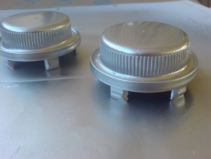

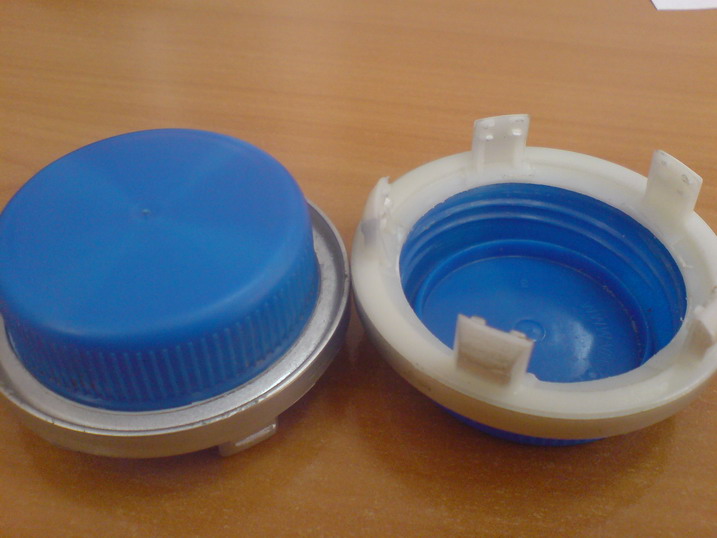

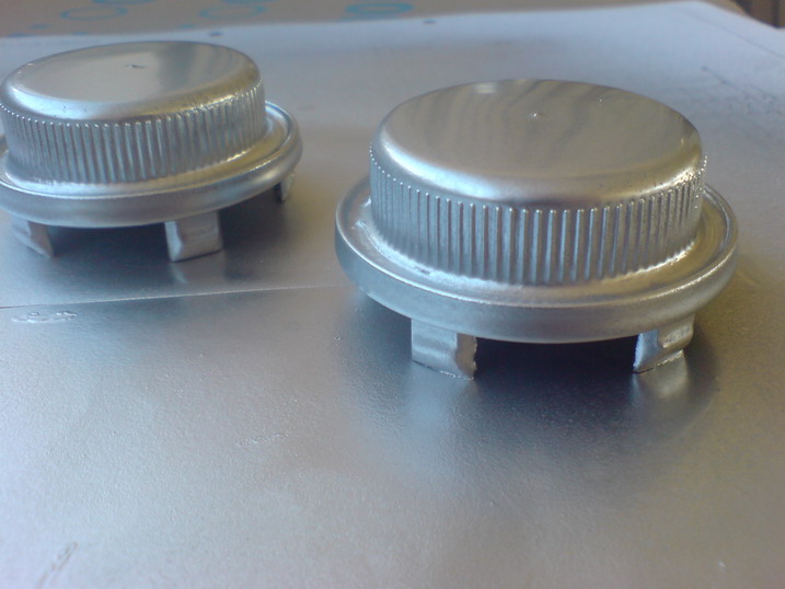

Сообщение вольдемареще » Вт ноя 11, 2008 09:20:46
вольдемареще писал(а):на данный момент есть идея вырезать дирку в родном колпачке и приклееть к нему крышечку от 5литровой водяной бутылки, покрасить с балончика
вот что получилось. думаю что так лучше будет , чем вообще без колпочка.

Сообщение igor'OK » Вт ноя 11, 2008 10:05:00
вольдемареще
А ты скульптор
красиво получилось!
Сообщение ДВОЙНЯШКИ » Вт ноя 11, 2008 10:31:17
вольдемареще
Прям очумелые ручки. На что только пластиковые бутылки не пригодятся...

Сообщение вольдемареще » Вт ноя 11, 2008 10:35:13
да уж точно что то есть в этом от ведущих рубрики "очумелые ручки" :smile: :smile: :smile:

Сообщение Алекс » Вт ноя 11, 2008 11:02:34
Увидеть бы как это смотртса непосредственно на машинке :smile:
