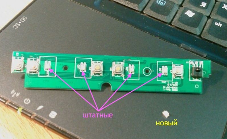

В поисках совершенства и следуя примеру вельмишановного Мацони, я тож психанул и.... изменил подсветку кнопок на новой голове 8801 8)
Теперь она ЯНТАРНАЯ, как в штатной магнитоле... \:D/ (напоминаю, изначально она была переключаемой красный-зелёный).
Алгоритм простой - разобрал, перепаял, собрал, проверил... и, что естессно, без гемора такое мероприятие не бывает.
Позавчера решил разобрать магнитолу (на гарантию пришлось забить) шоб посмотреть шо там горит под кнопками... делал это очень аккуратно и медленно с детальным изучением нутра (ибо оторвать або отломать там шо-нить - это как на два пальца попИcать).
Пока добрался до панелек с кнопками (картинка в прицепе), девайс был разобран на 70% (надо снять и полностью разобрать ч0рную морду, снять DVD-привод и "мамку", сенсорный экран и т.д.)
Вчера вместо ланча решил прокатитцо на Кардачи.... там прикупил 10 миниатюрных бескорпусных светодиодов янтарного свечения по 60 коп. за штуку (тож на картинке). Панельку брал с собой, шоб было шо показывать продавцам при подборе.
До полуночи перепаивал (остро заточенным жалом паяльника 24 Вт) светодиоды, предварительно сняв скальпелем штатные 2-цветные... при этом соблюдая полярность.
Штатные 2-цветные светодиоды оставил только в углах щели DVD-привода, т.к. это не просто подсветка, они сигнализируют факт наличия диска в приводе (зелёный - есть, красный - нет).
До 2-х часов ночи монтаж-сборка в обратном порядке (тож аккуратно и медленно).... это наиболее сложная и ответственная часть работы.
Затем включение питания... ВУА-ЛЯ!!!! Кнопки засветились янтарным цветом.
Проверил все режимы (DVD, GPS, Radio и др.)... вроде всё работает как прежде и без замечаний. Оставил магнитолу включенной на всю ночь, до утра.... таки працюе и вродь ничего не сгорело.
Результат (подсветка кнопок) - кайф!!! Теперь можно ехать на сервис на инсталляцию!
ОТАКЭ, панове! 8)

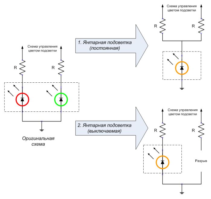

leoric писал(а):там в меню можно сделать так, чтобы подсветка клавиш не включалась?
данивапрос.... схема подсветки для одной кнопки в прицепе (всего их 6), токмо паять надо мегааккуратно, с трезвой головой и чистыми пальцАми.
Тогда включать/выключать подсветку можно буит через тачскрин (на картинке опция LAMP)
Лично я сделал постоянную подсветку кнопок... она и так выключается (когда выключаешь магнитолу через тачскрин), кроме кнопки SRC (которой включаешь магнитолу взад) и подсветки щели DVD.... усё пачти как в штатной :wink:

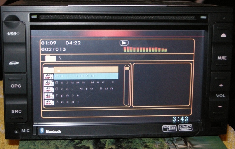

leoric писал(а):И еще, сорри конечно за занудство, но можешь все-таки проверить кирилицу?
Проверю и отпишусь.... 8)

Сообщение flex » Чт ноя 06, 2008 19:58:24
Проверил.... проблем с поддержкой кириллицы в тэгах МП3 похоже НЭТ! 8) (фоты в прицепе... делал в разных режимах съемки)
Сообщений: 65
Пн июн 23, 2008 19:31:55
Cash on hand: 0.60
Авто: Nissan Qashqai 2.0 4WD
Пункты репутации: 1
Сообщение leoric » Пт ноя 07, 2008 00:00:20
flex писал(а):Проверил.... проблем с поддержкой кириллицы в тэгах МП3 похоже НЭТ! 8) (фоты в прицепе... делал в разных режимах съемки)
крута, пасиб. а это игралось с компакта или с флэшки?
