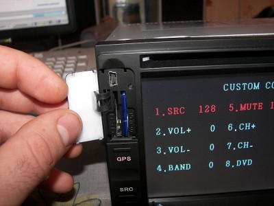

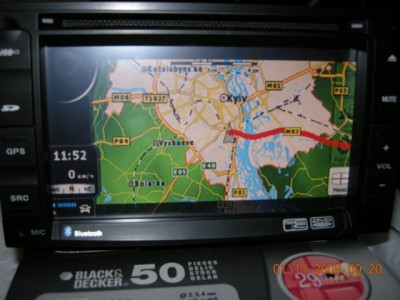

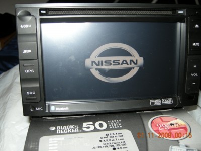

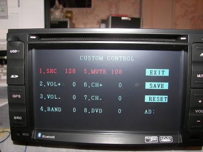

Первые фотки в прицепе...
Подключил к питанию... при запуске нарисовалси лого NISSAN
Проверил все режимы (DVD, GPS, камера заднего вида и др. кроме телека и iPodа).... всё вроде работает.
На SD-флэшку навигации доставил карты и языки Украины для iGO-8.
Для цикавости залез в меню настройки кнопок управления на руле...
