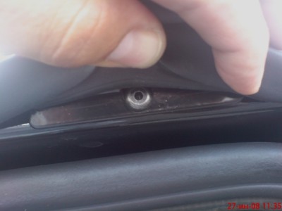

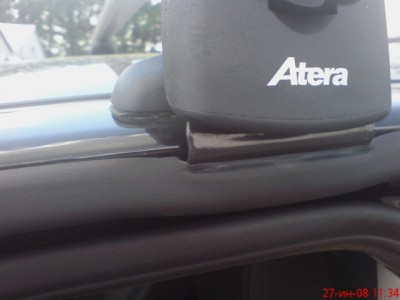

Сообщение Мацони » Сб июн 28, 2008 20:07:13
Gaucho писал(а):Ждемс!
Извините за задержку! Пожалуйста фото.
А это та самая заветная дырочка под уплотнителем в которую прикручивается стойка багажника.
Вот так он стоит на крыше.

[quote="TARAS"] я конечно могу ошибаться, но без подрезания уплотнителя поперечины никак не установишь...
И кто это додумался что-то там подрезать? Уплотнитель ПОДРЫВАЕТСЯ и опора багажника ставится под уплотнитель. См. мои фото выше. Потом, когда снимается багажник уплотнитель приклеивается на место при помощи кусочка двухстороннего скотча.
