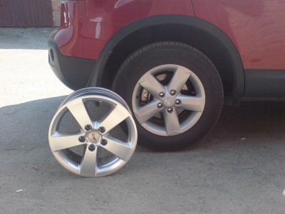

Сообщение вольдемареще » Вт авг 26, 2008 09:03:17
В рамках подготовки к зимней езде прикупил диски. Искал похожие на оригинальные ниссановские. Как по мне ток оч похожи. Диски сразу примерял см. фото. Резину заказал у PSYcho. Выбрал себе вот такую http://www.tot.biz.ua/ru/katalog-shin/k ... model=KC15. Жду поставки в Харьков.

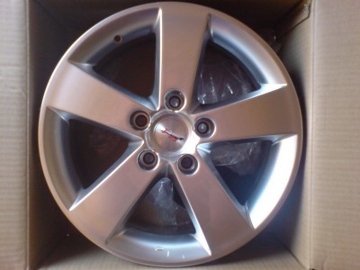

Сообщение вольдемареще » Вт авг 26, 2008 09:05:05
вот еще фото

Сообщение ДВОЙНЯШКИ » Вт авг 26, 2008 09:27:31
А че, симпатичные диски. Даа, на 16 найти проще, чем на 17....
