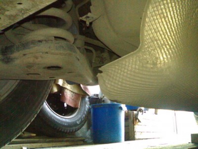

Пофоткал я подробно всё, что находится у кашкайчика 4WD под днищем. Думаю, не раз ещё пригодятся эти фотки в обсуждениях. Сразу замечу, что "жирные" чёрные большие пятна - это заводская антикоррозийная обработка, как сказал мастер.

Пластиковые закрылки, которые отрывают все, кто любит садиться на пузо при езде по бездорожью. На термозащиту можно тоже посмотреть
Термозащита крупным планом

Сообщение Дядя Женя » Вс июл 20, 2008 13:16:02
Да, патологоанатом ты наш. Анатомию Кошачка с низу и под хвостом разложил во всю!
Какая то трубка, это тормозной шланг. По нему тормозная жидкость подается на задние колеса.
А что это за следы на бочке глушителя? Такие точки темные?

Сообщение Сэнсэй » Вс июл 20, 2008 14:21:51
Дядя Женя
Думаю, точки - это места, откуда грязные капли стекали после постановки в гараж. Ежли бы подавать водичку всё время и не трогать кошачка лет эдак 5000, то на бачке были бы сталактиты, а на полу - сталагмиты :smile:

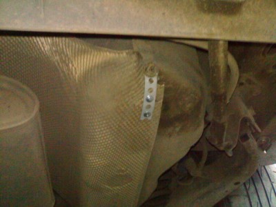

Сообщение TIMUR » Вс июл 20, 2008 19:46:00
Нормально обфоткал! Там термозащиту хорошо видно. Её надо обязательно дополнительно укреплять, а то она очень тонкая и на углах рвётся и отпадает. Я её укреплял пластинами от конструктора( первое что попало под руку)
Укреплённый угол термозащиты.

Сообщение Сэнсэй » Вс июл 20, 2008 22:34:49
TIMUR
А как ты прикручивал полоску металлическую? Это же, получается, бензобак дырявил, чтоль?

Сообщение TIMUR » Вс июл 20, 2008 23:58:27
Сэнсэй! Можно конечно и бак просверлить :smile: На самомделе, там есть маленькие кронштейны к которым крепится термозащита, к ней и прикручиваешь свою самодельную конструкцию. Просто одна полоска конструктора(которая видна на фотке) идёт снаружи термозащиты, а другая(её конечно не видно), идёт изнутри.Схема простая: снимаем термозащиту, даём две пластинки от конструктора, скручиваем их между собой маленькими шурупами, чтобы края термозащиты были в середине между ними, потом выгибаем их на кончиках и прикручиваем к кронштейну.
Кронштейн выглядит так
