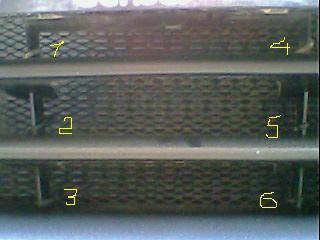

Gaucho писал(а):Еще просьба, напиши как что снимал, переднюю рещетку ..как она крепиться....чтоб уж сааавсем все понятно было!
Передняя верхняя решетка снимается очень просто, она имеет сверху 4 пластмасовых крепления, на каждом есть прорез для отвертки, необходимо провернуть его на 45 градусов и вытянуть вверх, нижняя часть крепится на 5 защелках, отстигтуть их непроблема рукой с внутренней стороны.
Сэнсэй писал(а):...Изоляция эта сделана из ПВХ, а он совсем не стойкий...
да, про это я в курсе, но ничего другого под руками небыло, а сетка без окантовки острыми краями царапает пластик бампера, поэтому поставил шо було. Уже присмотрел тут резиновый уплотнитель черного цвета, используемый снаружи для металопластиковых окон. Будет время, будем модернизировать
И еще, у товарища на Ноуте такая же сетка, он крепил с внутренней стороны, говорит неполностью вымываются застрявшие части насекомых. На наружной пока было нормально, вчера помыл, все смылось без проблем.
А по поводу практичности, вчера возврашался в Киев, по трассе хорошенько гнал, все насекомые остались с верху сетки (а их было не мало, передний номер трудно было рассмотреть) - радиатор цел, что было и нужно.

Сообщение bandit » Пн май 26, 2008 09:09:28
И еще вариант наружного крепления

А я сегодня вот как сделал.
Снимаем пласт. защиту двигателя и вырезаем из листа черной сетки кусок нужного размера
Сообщение Мацони » Чт июн 05, 2008 17:58:34
Дальше
Посредине сетку прихватываем черными пластмассовыми стяжками. Концы обрезаются, я оставил для наглядности фото.
По бокам сетки прикручиваем саморезами с широкой шляпкой. Там штатная сетка имеет двойную структуру- наружу саморез не вылазит.
Сообщение Мацони » Чт июн 05, 2008 18:00:52
Теперь выглядит вот так.
