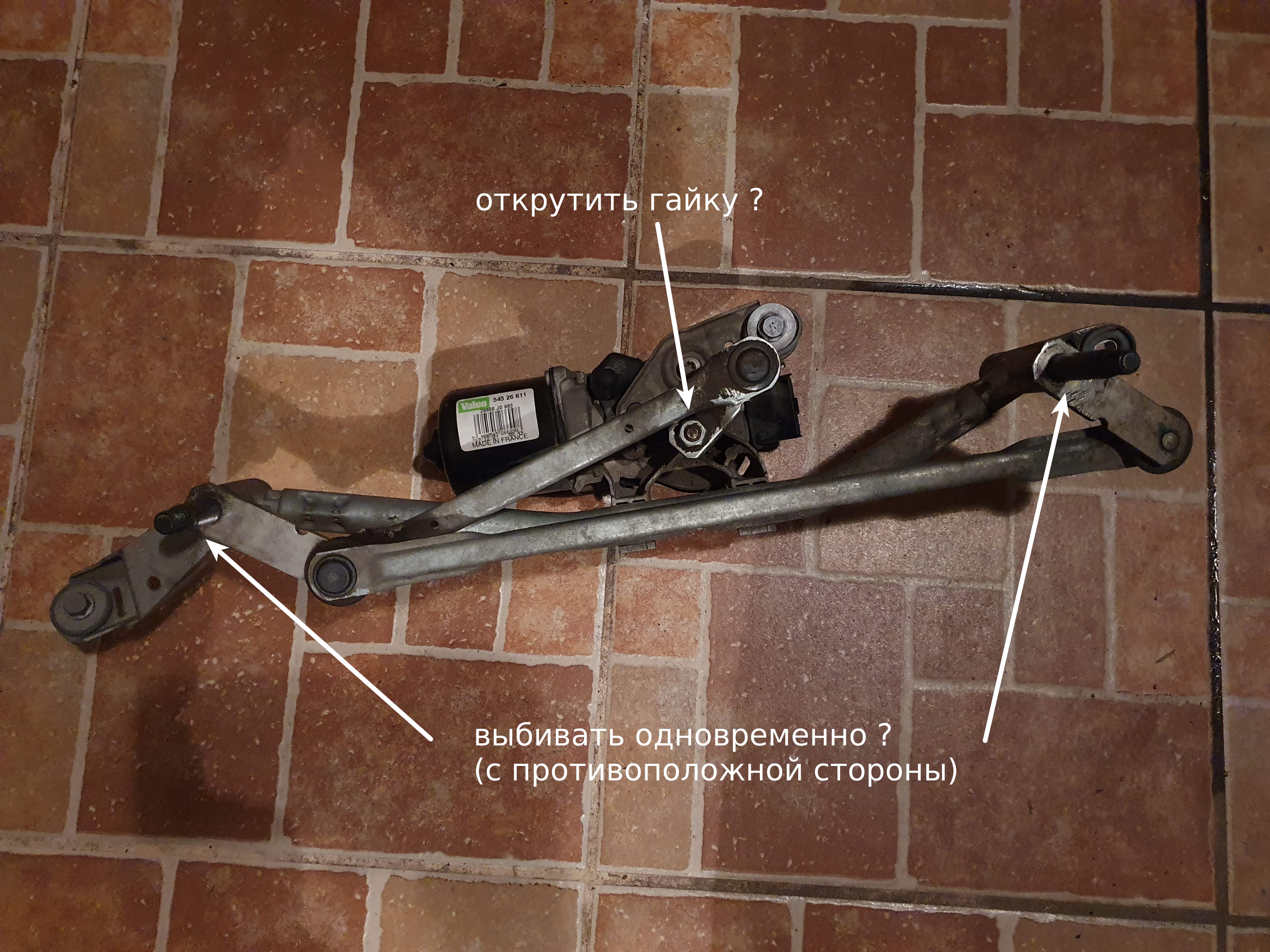

Вот такое вот поведение
и я не заметил какой-то коррозии на трапеции

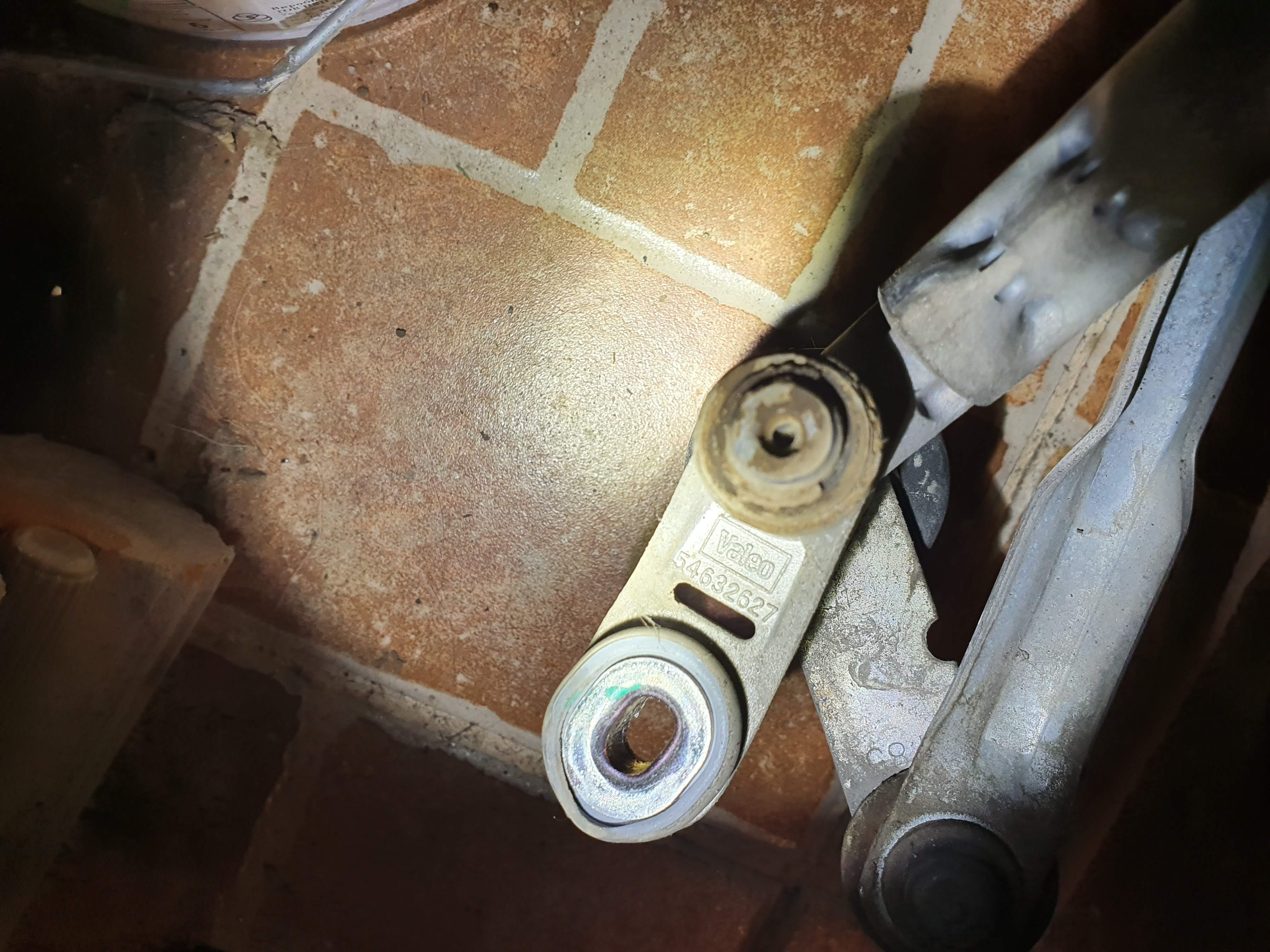

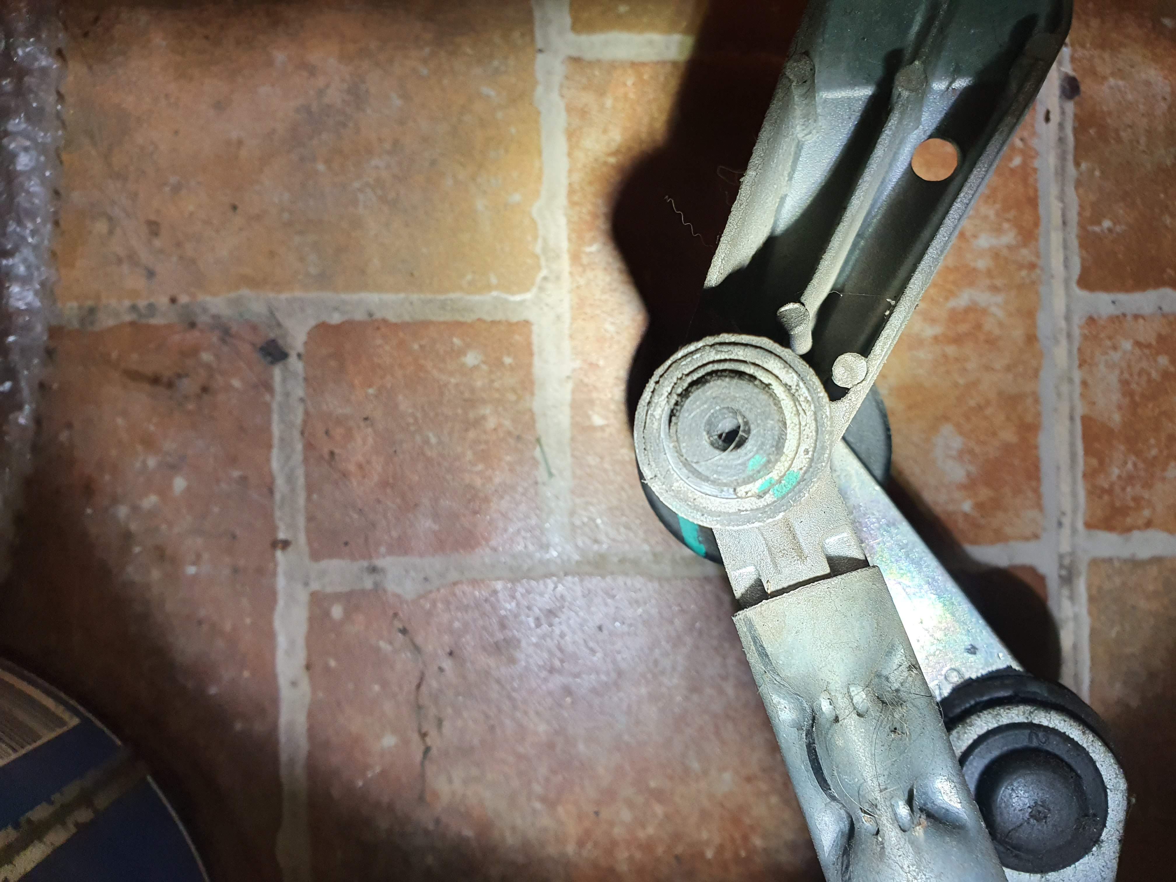

вид снизу:
водительский
пассажирский
вот только снять стопорное кольцо не получается :(

ребята, а кто разбирал или присутствовал, не помните что и как ? потому что постукиваниями "чуть выше средней силы" я смог сдвинуть проблемный шток совсем чуть, буквально 1-2 мм. сильнее бить страшно.
и вот возник вопрос, а не нужно ли их одновременно выбивать ?

Давно было, забыл уже.
Помню что зажимали что-то в тисках и очень долго туда-сюда двигали, чтоб вытянуть.
Потом, когда уже сделали и собрали, то не сразу смогли настроить синхронную работу обеих дворников. Нужно до разборки фотать-запоминать, как все собрано.

разобрался как разобрать трапецию. разобрал.
закис палец с пассажирской стороны. совсем не двигается. разрабатываю, мучаю

проблема была в закисшем правом пальце. я с ним промучался целый день, разрабатывая его молотком, до такой степени, что даже образовались заусенцы, потом стачивал их.
чистить пришлось и внутри стакана, там сложнее всего. на самом пальце даже была коррозия уменьшающая его диаметр (или это был бракованный палец).
в итоге смазал все литолом и собрал обратно. кажется чуть-чуть не попал на шлицы мотора и дворники слегка дергаются назад перед тем как подниматься. наверно завтра разберу и попробую переставить.
