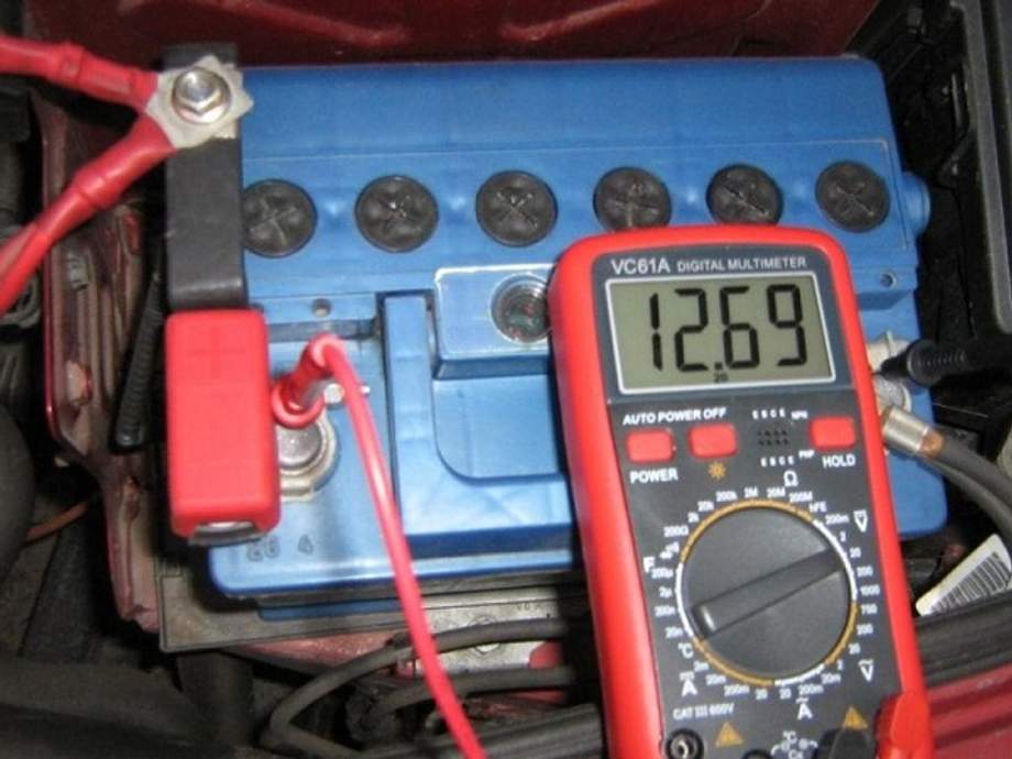

и самый главный вопрос,Фиамм 18 года, стоит рассматривать,если,допусти напряжение покажет не ниже 12.6 Вольт и ,допустим, померять плотность электролита ? Если все в нормк брать или се-таки брать свежак ?

snap писал(а):и самый главный вопрос,Фиамм 18 года, стоит рассматривать. Если все в нормк брать или се-таки брать свежак ?
я бы брал свежак. Хрен его знает, как его хранили, заряжали или скорее нет? И нормальная напруга 12,7в после отстоя 8 часов, а не сразу после зарядки.
Бывают конечно,но парят,что 540 пусковой вполне достаточно и не стоит брать 600.Вот я и х.з
лишние амперы зимой в мороз лишними не будут. Кроме того, при старении аккума эти амперы тоже будут падать, поэтому 600 предпочтительнее, на дольше хватит.
