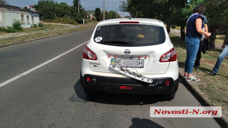

Сообщение bykovdima » Вс сен 12, 2021 21:22:53
у нас тут дтп с кашкаем было... вот он кажется плохо приклеил ручку, т.к. розовые крепежи с алиэкспресс остались прикрученными, а ручка отвалилась

bykovdima
Я, когда на Алишке выбирал между этими розовыми и тем чёрным комплектом из двух пластин, выбрал пластины, хоть они и дороже раза в 2-3. В розовых, помимо гемора с вымеряниями, смутила маленькая площадь приклеивания. И, как видно из твоего фото, таки не зря смутила.
