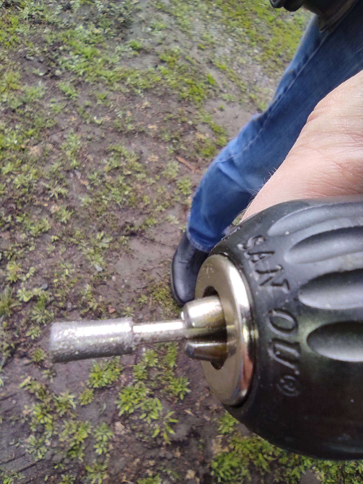

Когда точишь зуб натфилем, то точится и боковая кромка. Верхняя кромка затачивается изнутри. А этой фигней ты будешь стачивать только верхнюю кромку зуба и то с внешней стороны. Одну заточку может эффект какой-то будет. А если несколько раз так зуб заточить неправильно, то будет фигня. Не переводи 2 бакса.
Если честно, то меня не напрягает даже натфилем пройтись по цепи после пары-тройки бачков бензина. Как раз чтоб отдохнуть сидишь натфильком пилишь пару минут :) Другое дело если цепонул что-то и зуб нужно поправлять серьезно, то натфилем точить не гуд.
IMHO те штуки в шуруповерт должны работать. Лучше их взять.

Фигня китайская. Не выдержала и одной заточки. Все алмазы посыпались.
