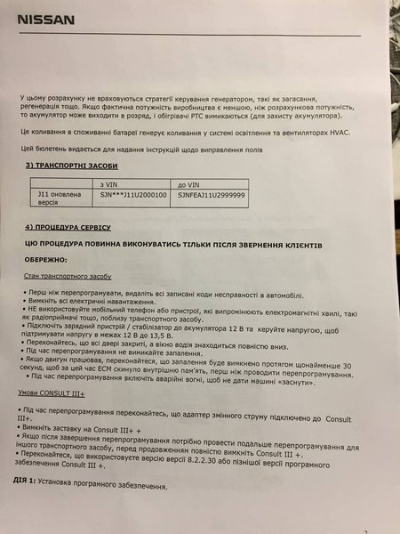

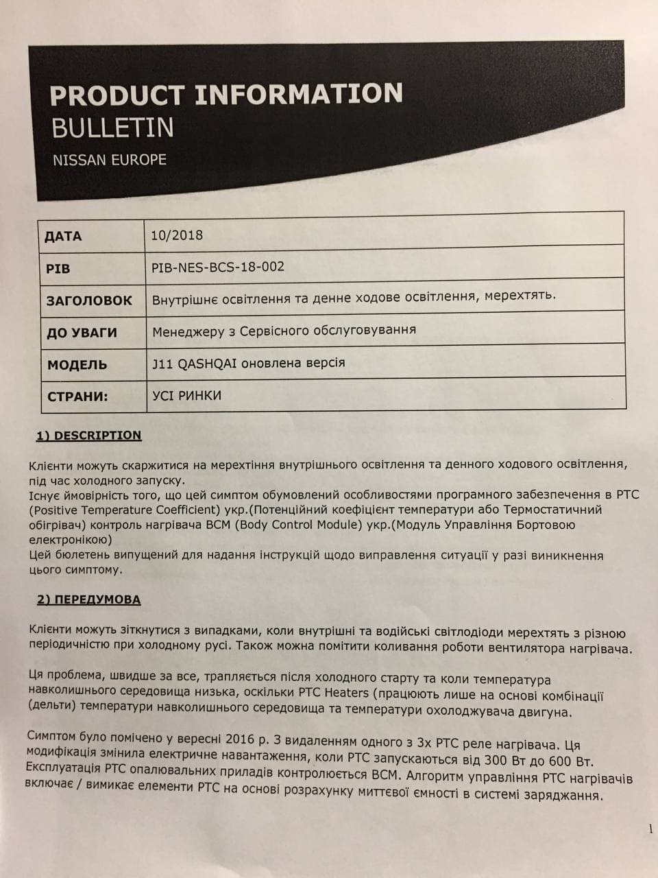

У меня не дизель, но плавают точно так же и свет мерцает в такт. Это у всех так. Мне гарантийщик сказал, что есть на этот счет бюллетень, который рассылал Ниссан, причина и как устранить. Связано как то с обогревом и печкой. Не помню что там конкретно, меня это не парит я и не вникал. Как буду на сервисе возьму у него бумажку, тут выложу.

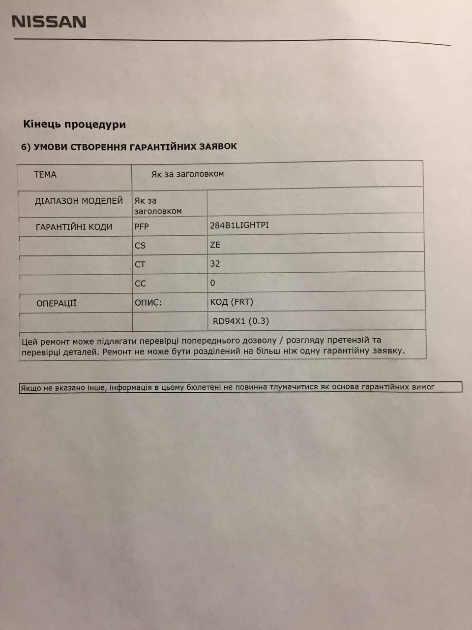

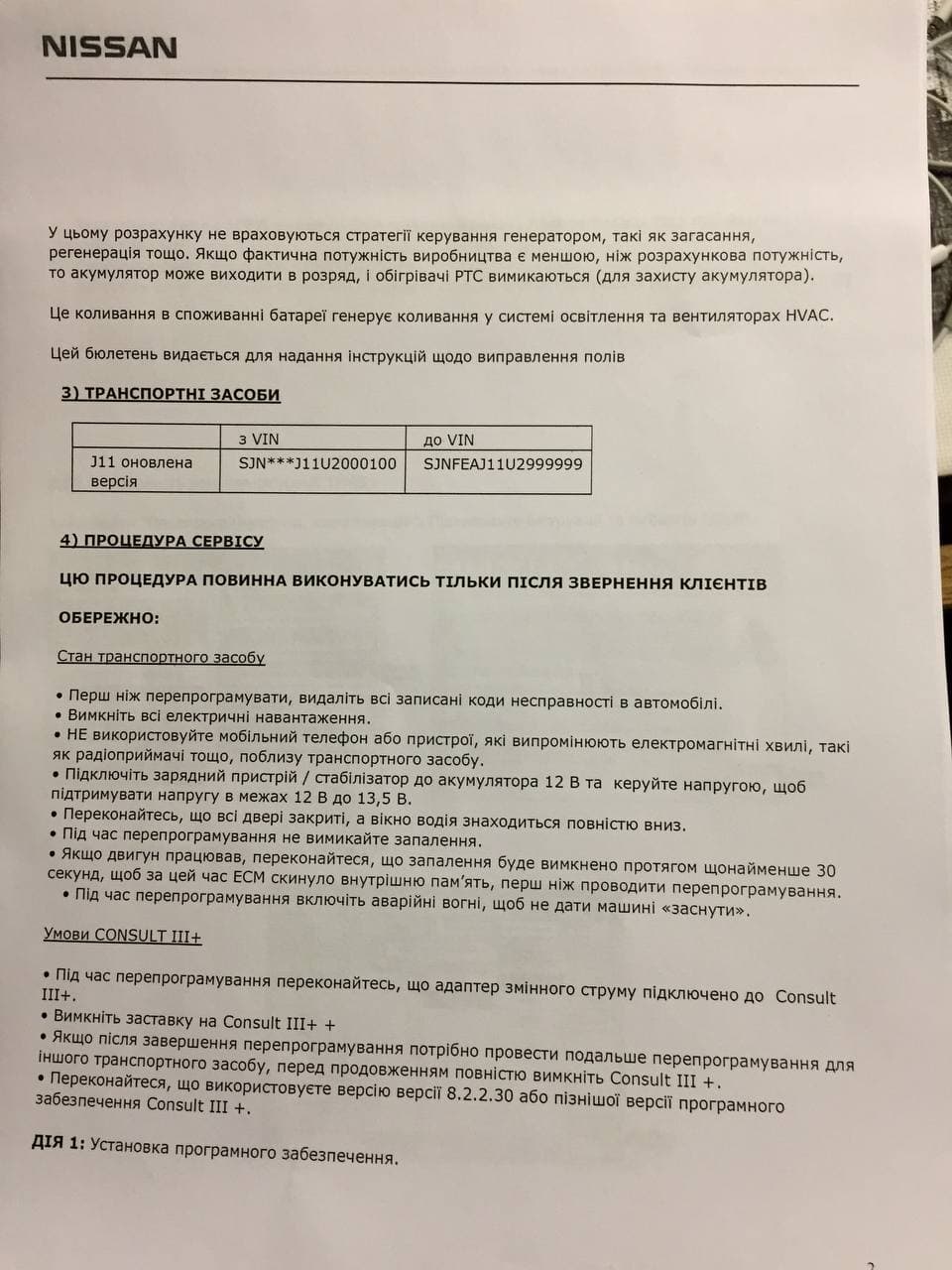

Вот бюллетень, по поводу оборотов , мерцания света, оборотов моторчика печки в такт . Я правда ничего в этом не понял.

Сообщение STORM » Чт фев 04, 2021 16:16:35

Re: Плавают обороты !!!
Сообщение STORM » Чт фев 04, 2021 16:19:10
Там ещё 30 страниц алгоритма как работать с Консалтом, но это выкладывать не буду. Если нужно устранить проблему, то нужно показать этот бюллетень и пусть работают.
Но, по сведениям из ОД Днепр- все манипуляции описанные тут проблему не устраняют, может не так что делают?
