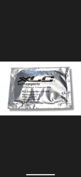

Малому когда брали Джайнт шоссейный, то с ним в наборе шла велоаптечка, два флакона силанта по 60 мл и пакетик смазки для подседела. Раз намазюкали, затянули, и катает уже третий год. Пакетик был маленький, но на его подседел хватило и даже осталось, так что мы тогда и остальные велики квацьнули. На ТО, по идее, механики должны проверять и смазывать, но я не уверен, что таки они это делают.
Буду в Украину ехать - могу захватить такую или в баночках. 80 г порядка 10 баксов стоит.
[attachment=0]90048492-FF2D-4653-A981-9CD28587FADD.png[/attachment]

спасибо конечно, но думаю я раньше решение найду :) В ход уже пошла тяжелая артиллерия - суперклей, намазал и высушил точечно в месте где хомут прилегает. Ну и зубной пастой сделал контрольный выстрел. Проехал 40км по колдобинам, впрочем как всегда, не скрипит, подседел не опустился. Радоваться особо пока не буду, но осторожный оптимизм результат внушает

У меня еще идея появилась - фиксатор резьбы. Только бери синий, не красный. Красный работает как клей. Продается везде.
Я вот такой для осевых винтов складных ножей использую:

вообще клей вариант так себе. Соединение должно же быть не только надежное, но и разборное :) Фиксатор резьбы, конечно, строительным феном можно разогреть, но все же ИМХО не очень, за годик другой может так прикипеть...

Конкретно этот нормально себя ведет и со временем можно открутить без нагрева. Проверено на всех моих ножах, много уже лет. А вот красный, этой же фирмы, да. Он прям со временем превращается в "цемент".
