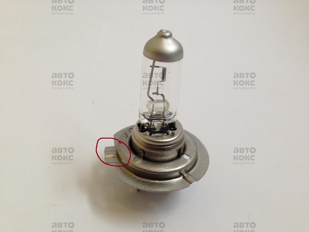

Кто менял лампочки в галогенках и помнит как ,отзовитесь :D В чем вопрос: я поменял лампі,но теперь заморочился а правильно ли я ее в патрон вставил,потому как сейчас увидел,что на цоколе н7 есть пиптик,и его надо обязательно правильно вставить.Можно ли было его вставить нерпавильно или у меня бы не получилось,и увижу ли я визуально,что криво стали светить фары ?

Сообщение альтист Данилов » Ср мар 13, 2019 20:31:34
Рискну высказать свое очень неквалифицированное мнение, по другому ты не вставил бы.

альтист Данилов писал(а):Рискну высказать свое очень неквалифицированное мнение, по другому ты не вставил бы.
Меня терзают смутные сомнения(с) потому как тырнет пишет,что есть такой вариант,правда не именно на кашкае :?

Сообщение альтист Данилов » Ср мар 13, 2019 21:16:32
Менял ближний на предыдущем ЛОГАНЕ, там в эту пимпочку упирается специальная защелка. Иначе никак. Отсюда и мое предположение. Думаю, можно попробовать поставить и так и сяк. Если получится, тогда будем кумекать дальше. Или кто нибудь подскажет наверняка.

Сообщение snap » Ср мар 13, 2019 21:19:19
та надеюсь шо подскажут,бо так не охота опять туда лезть #-o

Сообщение BIS » Ср мар 13, 2019 21:55:54
Не лезь. По другому ты не поставишь. Разве что кувалдометром. Если все село и замкнулось на защёлки, то должно быть все нормально.
