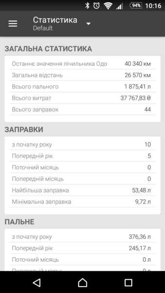

Сообщение mutexx » Пн дек 03, 2018 10:36:02
Tabarik писал(а):Передавай привет принципиально ездящим на бензине.
Веду статистику с 2012г, за 6 лет залил бензина 1875л, общая стоимость по сегодняшним ценам 1875*30=56250грн. Даже если принять что стоимость одного километра на газу в половину меньше чем на бензине, что на самом деле не так, потенциальная общая экономия составила бы 28125грн, что с трудом окупает установку ГБО, и это за 6 лет! А если учесть доп расходы на ТО, запаску занимающую место в багажнике, необходимость таки заливать дорогой бензин и т.д. Я уж молчу про потенциальный слет с гарантии в 2012г, гарантия у меня была до 2014 года, установка ГБО теряет всякий смысл.
Так что передайте привет тем кто советуют установку ГБО всем, на право, налево и истово веруют что на бензине ездят одни дураки :wink:
