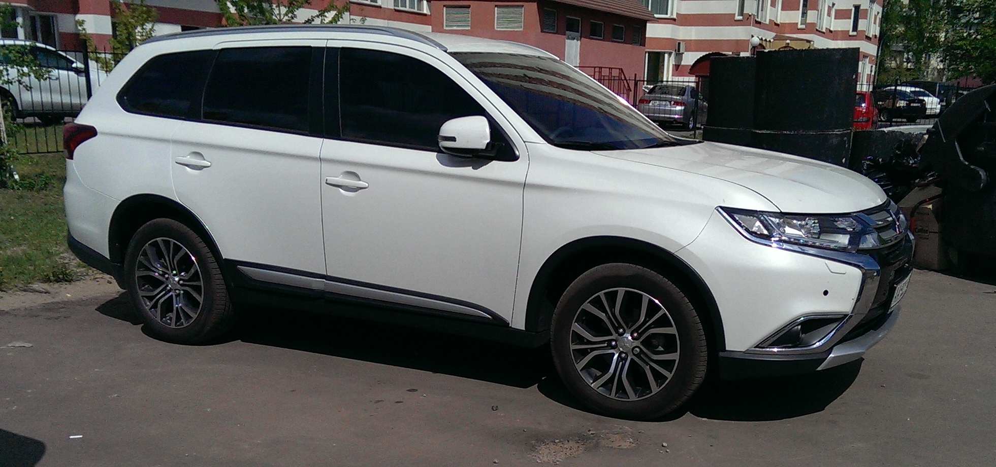

Сообщение oleg_t » Сб апр 28, 2018 13:51:59
От Мицубиси Аутлендер диски не подходят?
Re: Шины и диски на машинку
Сообщение Dr.Feelgood » Вс апр 29, 2018 07:52:40
Красивые диски, но увы...
Сообщений: 8973
Cash on hand: 1,688.76
Благодарил (а): 1299 раз.
Поблагодарили: 1413 раз.
Сообщение oleg_t » Пн апр 30, 2018 09:06:00
Вот еще как вариант :mrgreen: -
