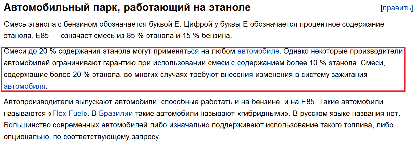

Сообщение Nik » Пт ноя 30, 2012 19:42:09
Torpedo писал(а): по паспортным данным, содержание спирта в нем составляет 37,2%.
Википедия
