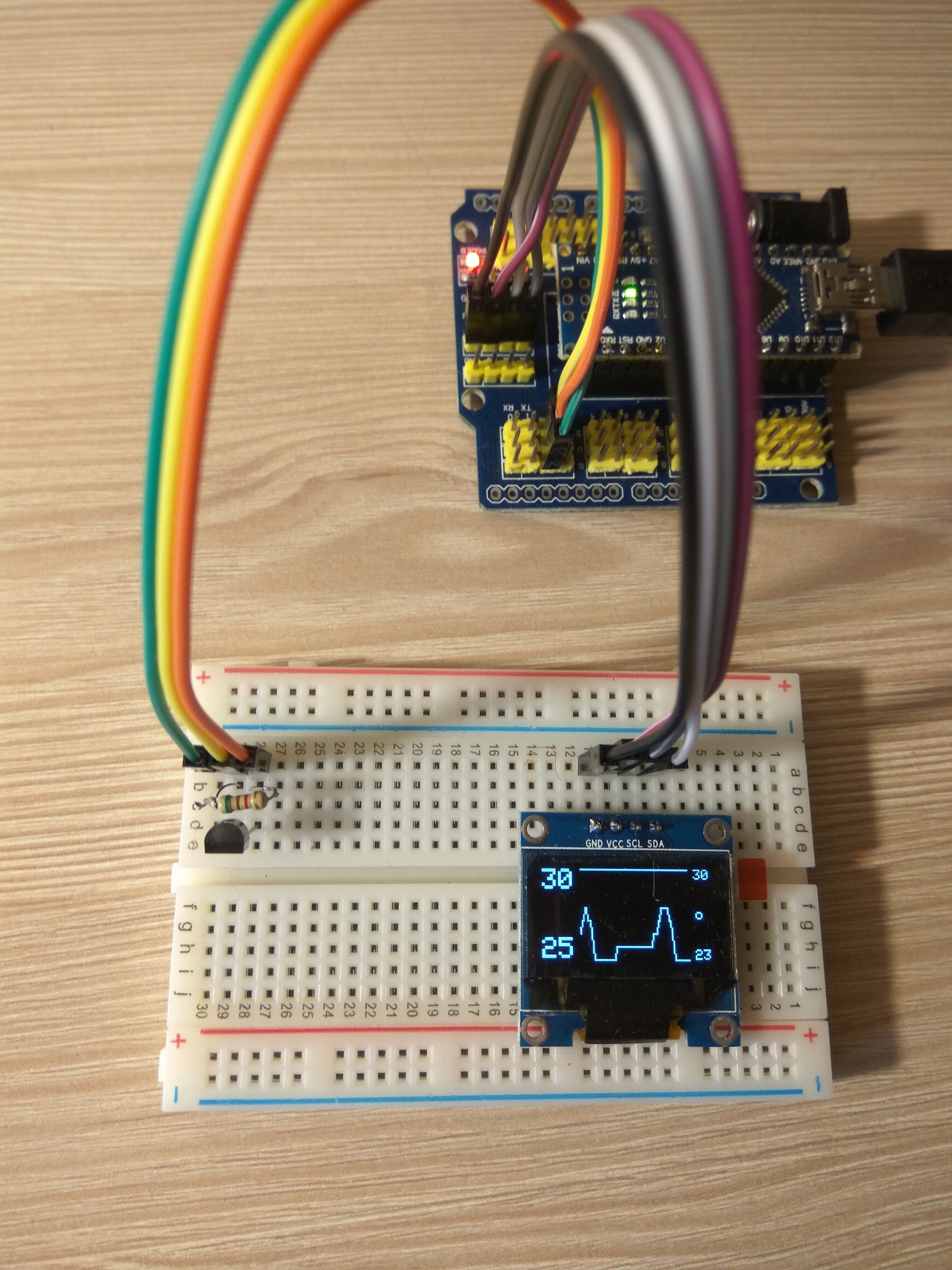

Братья китайсы прислали кучку платок и сенсоров. Так что долгими зимними вечерами можно чем-то себя занять.
По прошествии трех вечеров получился прикрученный экранчик к контроллеру солнечного коллектора.
Это не входит в мою концепцию минимальных затрат на функционирующий девайс :D Но поиграться ж никто не запрещает :D
Так как тот контроллер я уже отвез к родителям и установил - то сейчас взял макетку и платку arduino nano на 328-м чипе. Китаец прислал вместо 5 датчиков температуры только один(за остальные согласился вернуть деньги).
Так что для игрулек по прикручиванию экрана пришлось обойтись только одним датчиком.

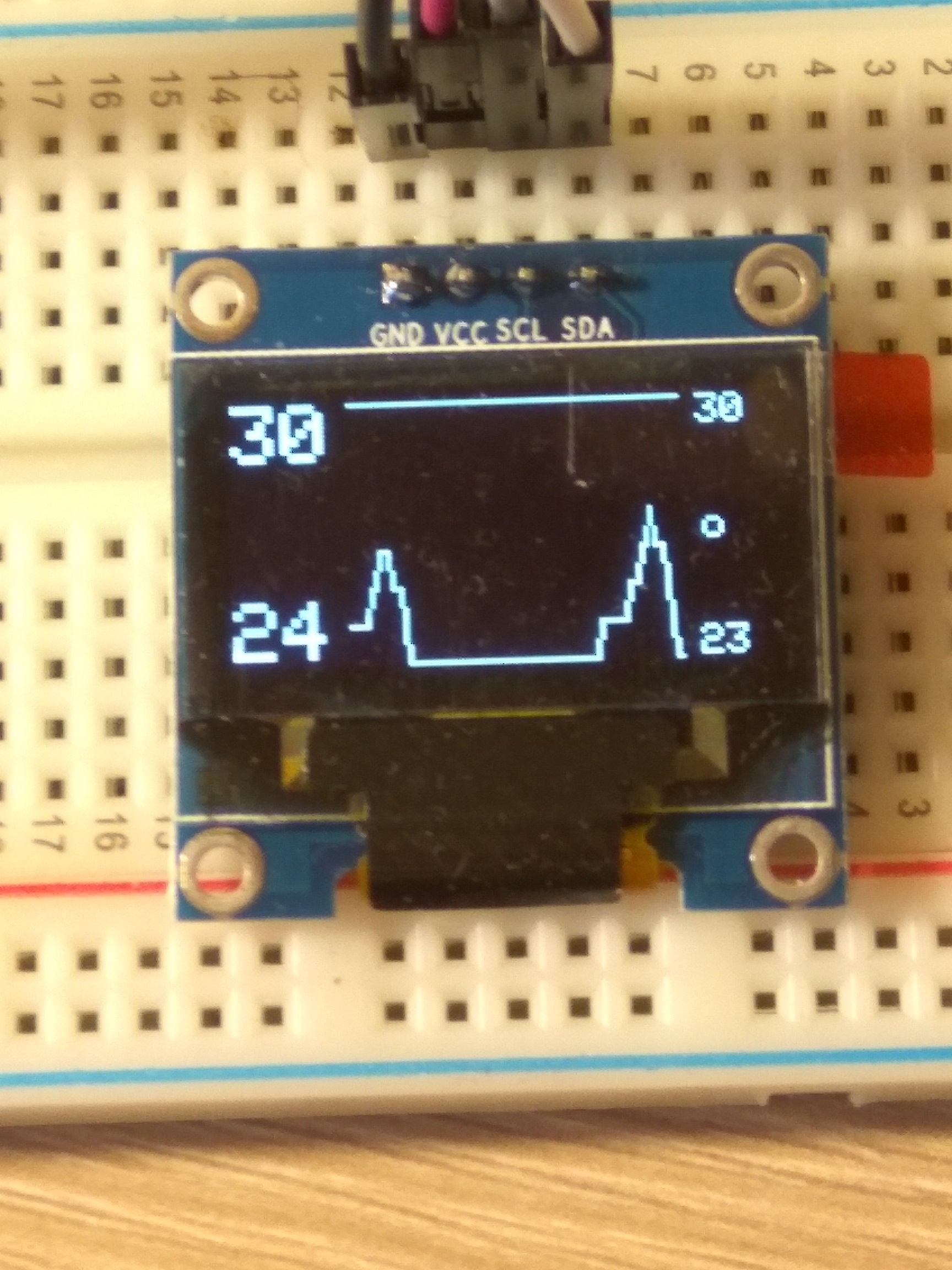

Итак имеем дисплейчик OLED 128X64 0.96 IIC SPI стоимостью $2,5

Кстати буфер экрана съедает один килобайт. Так что на arduino nano на 168 чипе уже места не останется. Так что нужна на 328-м (стоимость у китайцев $2.15)
Дальше начал думать что ж вывести на экран. Вывести две температуры и состояние насоса банально. Потому решил прикрутить график истории температур за последние 8 часов. График масштабируется по минимальной и максимальной температуре в истории.
Получился такой разультат.
Если кто-то захочет слепить себе что-то подобное :D - ниже скетч.

Сообщение BIS » Вс янв 08, 2017 16:07:28
mutexx писал(а):блютузы старые или 4 (BLE)? Как оказалось это совершенно разные устройства :)
Блютузина у меня HC-06 старенький.
Подключил сегодня на макетке. Разремил в скетче строчку #define DEBUG 1 (она активирует у меня весь вывод на serial)
Работает :-)
Выводит на монитор в телефоне температуру.
Осталось малость. Научится писать проги под андроид и написать какую-нить софтину. :-)
