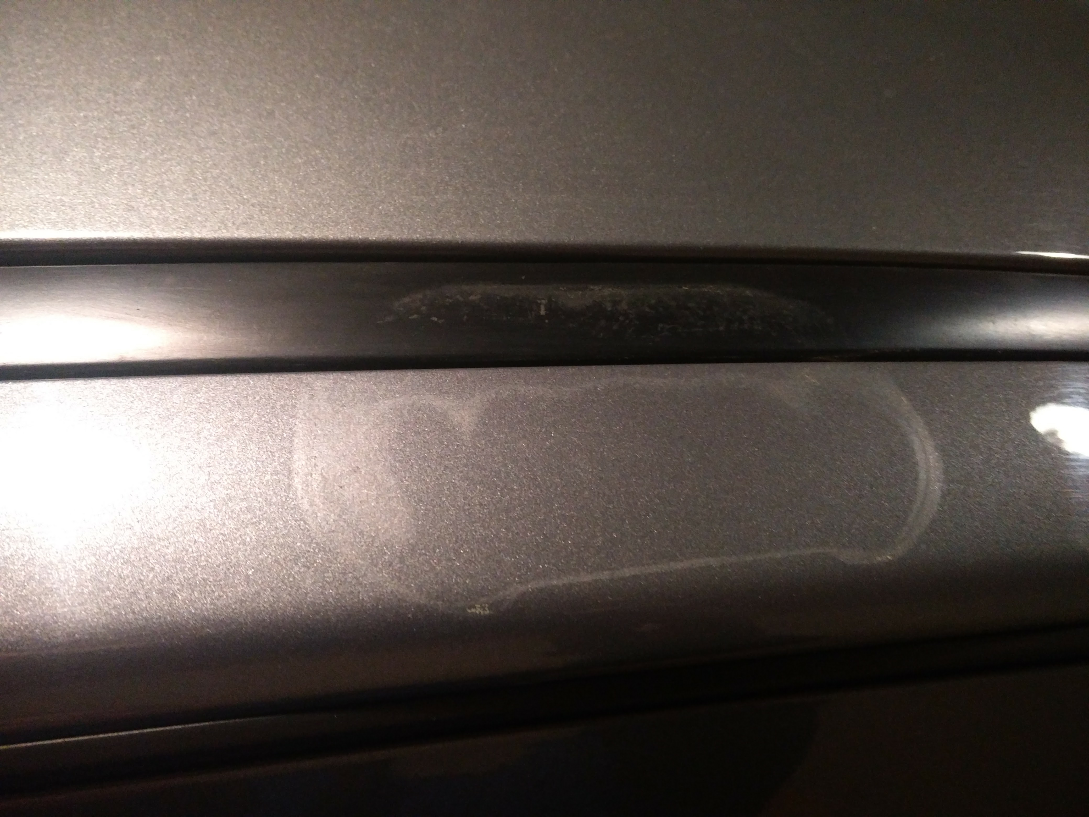

Поперечинами пользуюсь практически каждый год, то велосипеды возил, то груз легкий негабаритный.
Последние три года зимой ставлю бокс.
После первого года (из этих трех) никаких следов не было.
После второго была заметна легкая потертость в месте установки поперечин на кузов.
В этом году потертость стала заметнее, и в одном месте ( 1х3 мм ) протерлось до грунтовки.
- что делать с уже имеющейся проблемой? " 1х3 мм" подкрашивать рем.комплектом и полировать?
- что делать чтобы избежать подобного в будущем? возможно кто-то уже сталкивался.
Бокс был загружен полностью, но не перегружен. В этом году было просто интересно, и я взвесил по отдельности все что в нем было. Суммарно вышло 55кг.
Фото:

То, что есть уже - лечится только локальной подкраской. Полировка не поможет т.к краска протерта до грунта. На будущее, может помочь установка под опоры прокладок из мягкой резины. Ну и устанавливать опоры желательно на чистой машине, чтобы под ними не было абразива из песка и грязи.

BMB писал(а):На будущее, может помочь установка под опоры прокладок из мягкой резины.
основа поперечин - резина, о степени мягкости говорить сложно, + перепады температур от -13 до +2.
BMB писал(а): Ну и устанавливать опоры желательно на чистой машине, чтобы под ними не было абразива из песка и грязи.
само собой, ставлю после мойки + тщательно протираю непосредственно перед установкой

Емеет лр смысл проклеивать кузов латками (по пятнам контакта) бронирующей пленки?
Re: Проблема с ЛКП после использования поперечин
Сообщение BMB » Пт дек 30, 2016 04:40:11
oreh писал(а):Емеет лр смысл проклеивать кузов латками (по пятнам контакта) бронирующей пленки?
Хорошая мысль! Я только не знаю, как эта плёнка будет держаться под нагрузкой

bykovdima, стоит ли прямо сейчас так сразу и красить? не думаю. Но нужно чем-то защитить от дальнейшего протирания
А кто что может сказать по пленкам, я как-то с ними не стыкался.
Можно ли наклеить только строго под резину, или необходимо полностью стойку?
Где вообще можно купить куски, и продаются ли они таким образом?
На поперечине подписана левая и правая сторона, не могла ли она быть у тебя поставлена случайно наоборот, чтоб так протереть. Крепления казалось бы одинаковы, но геометрия все ж наверное разная, не зря подписано. Я при случаи проверю можно ли поставить наоборот.

bandit писал(а):стоит ли прямо сейчас так сразу и красить?
не знаю. к "спецам" еще не доехал. но думаю скажут что стоит. это ж их деньги.
я вообще подумываю о подкрасе ремкоплектом + полировка.
bandit писал(а):Можно ли наклеить только строго под резину, или необходимо полностью стойку?
можно только под резину, ну с небольшим запасом. денег стоит не много, у тех кто ее клеит.
bandit писал(а):На поперечине подписана левая и правая сторона, не могла ли она быть у тебя поставлена случайно наоборот, чтоб так протереть.
нет. поставлена была правильно.
протерлось скорее всего потому что не до конца было все закручено, был микролюфт вот и протерлось... или наоборот перезакручено ))))

Я бы поехал в Чипс эвей. Сам только хуже наделаешь с подкрасами и полировками. Это если больше поперечины ставить больше не будешь. Если предполагаешь и дальше пользоваться багажником, то проставь резинки , закрути и забей. Места протёртости до грунтовки конечно подкрась.

bykovdima писал(а):но все равно, перед поклейкой проблему с лкп нужно устранить - покрасить\отполировать
полировать , я на фото увидел проблему с лп , к там отсутствует
Возможно останутся две цяточки с низу , судя по фото

Сообщение Alexsoff » Пт мар 10, 2017 14:38:02
кстати проверить очень легко , берешь мокрую тряпку или губку и смачиваешь место протертости ( воду не жалеем ) , если после увлажнения мы отчетливо видим царапины ( значит покраска ) , если они исчезают ( полировка )
