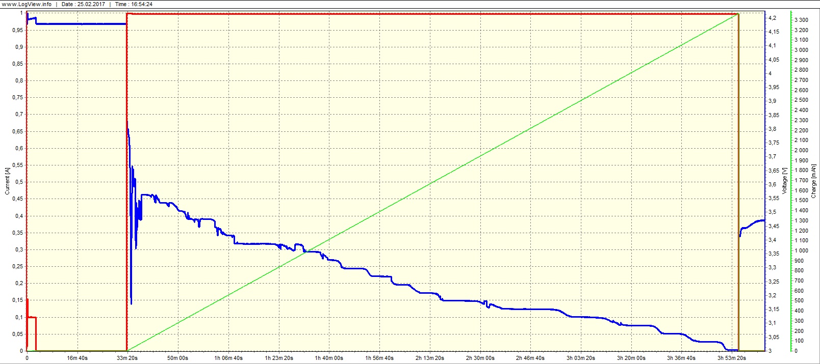

не знаю на сколько уместно мое сообщение в данной теме, возможно правильнее было бы в теме про зарядку аккумулятора, но все же. Столкнулся с проблемой, в наличии имеется китайский клон зарядки IMAX B6, вроде работает нормально, всем нравится. Но. Понадобилось мне зарядить аккумулятор NiMH типа "крона". Производитель рекомендует ток заряда 30мА, зарядка же меньше чем 100мА выставить не дает. Ну думаю фигня, 100мА прокатит, зарядка умная, я ведь задаю максимальный ток, опустит ниже. Поставил на зарядку, смотрю через несколько часов, аккм раздуло как подушку, похоже не опустила :shock: Жалко, аккум денег стоит... Начал рыть что может мне помочь. Совершенно неожиданно для себя нашел крутейшую прошивку cheali-charger на IMAX B6 и многочисленные клоны https://github.com/stawel/cheali-charger. Шил по этому мануалу (читать раздел "Прошивка") https://geektimes.ru/post/255400/ , мне повезло, проц оказался atmega32 (а не неизвестный мне nuvoton), флешер usbasp есть в наличии. Теперь от количества функций голова кругом идет, видос кому интересно:
Пошел еще дальше, оказалось что выход на внешний термодатчик это обычный uart который можно использовать для вывода любой информации, прошивка функцию поддерживает. Подключив этот порт к компьютеру, через usb переходник, с помощью LogView могу строить такие красивые графики:
на графике пример работы программы "capacity check" - зарядник до заряжает акуумулятор до полного, ждет 30мин стабилизации напряжения, а потом разряжает током 1А (задается пользователем). Кстати, минимальный ток заряда теперь 50 мА (уперся в аппаратное ограничение), не айс но лучше чем 100мА. Мало того, пошел еще дальше, на этот же порт прицепил bluetooth адаптер, теперь могу контролировать зарядник на расстоянии и без проводов, не только на компьютере но и на телефоне :)
