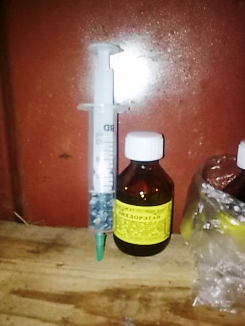

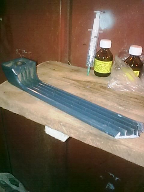

В принципе не про заднюю ручку, но актуально про клей для пластика.

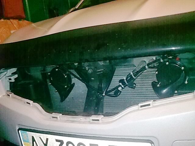

Вчера парился с установкой фа-факалок от волги. При снятии передней решетки обламал левый штырь крепления на самой решетке. Суперклей - фигня, сварка для пластика - немного лучше, но, имхо, тоже думаю ненадежно. Единственный выход из положения, это самостоятельное приготовление клея (жидкого пластика) с помощью дихлорэтана.
На фото сам дихлорэтан (на любом радиорынке, 9грн). Смесь готовил в 10куб. шприце, мелко нарезав в него пластик (от ручки двери Мерс.ВАРИО). Наливаем туда дихлорэтан (соотношение 1 часть стружки на 1.5-2 части средства), и через 12 часов клей готов.
Хочу отметить, что дихлорэтан растворяет далеко не весь пластик, я с пятой попытки подобрал.
Схватило намертво, через 2 часа вокруг облил еще вторым слоем вокруг соединения. Сегодня посмотрел сварной шов - застыло, все монолитно в пластике, решетку поставил на место.

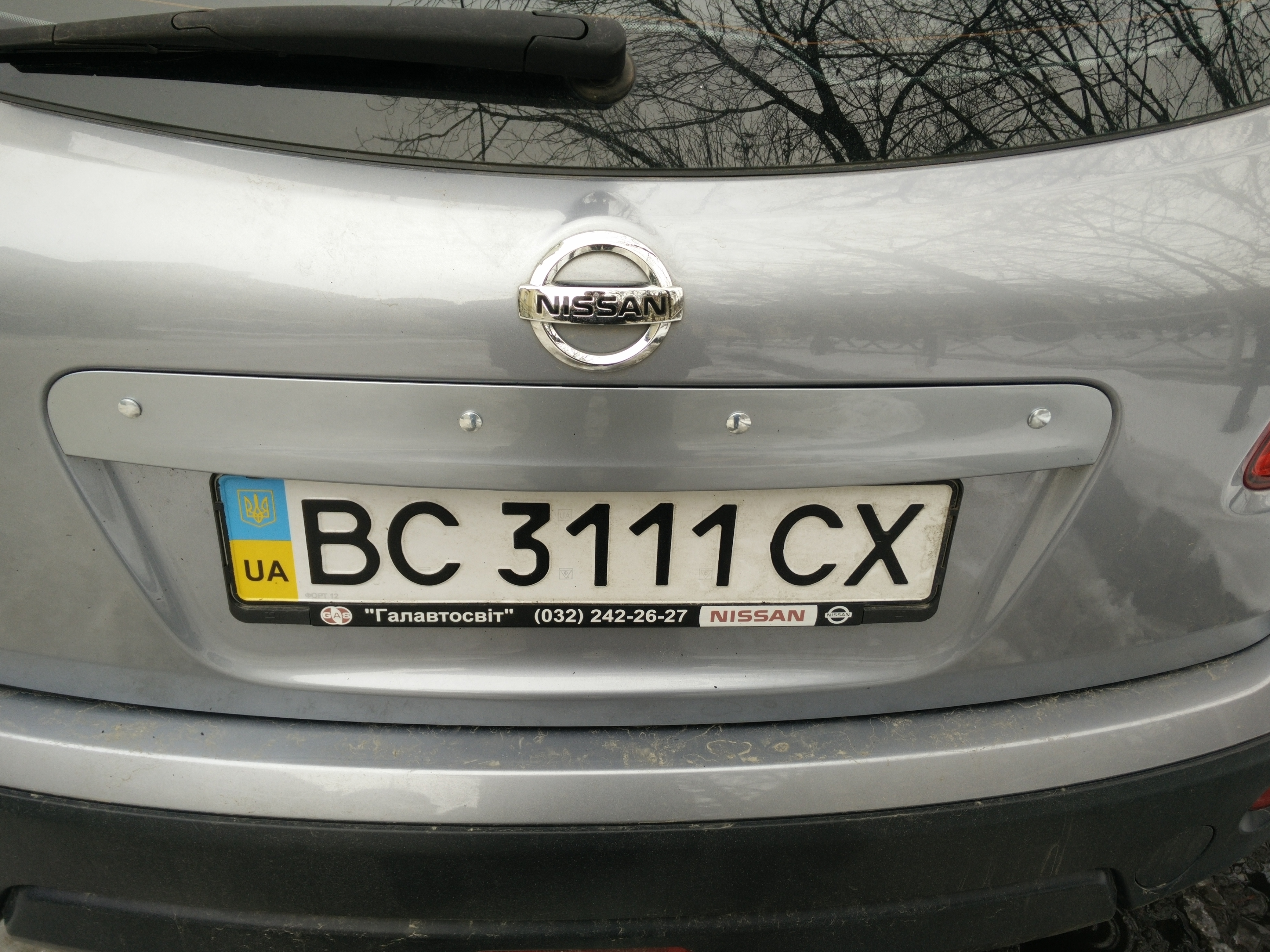

Сегодня видел еще один вариант прикрепить ручку.
Ее просто просверлили насквозь в двух местах и прикрутили к крышке багажника болтами.
Головки болтов покрашены в цвет кузова.
Благодарил (а): 1361 раз.
Re: Отваливается ручка на задней(багажника) двери
Сообщение oreh » Пн апр 20, 2015 16:07:46
oleg_t, мы ж этот способ и обсуждали месяц-два назад
причем, по идее, если юзаешь хром-накладку, то спобоб вообще отличный, болты даже красить не нужно

Выпал снег. Полез в багажник за щеткой ....
Психанул. Теперь так
За это сообщение автора vchyrkov поблагодарил:
Владимир+2 (Пт янв 11, 2019 13:40:46)
Сообщение Kostya » Чт ноя 17, 2016 21:22:26
vchyrkov
Симпотно.
Сообщений: 8976
Cash on hand: 1,689.06
Благодарил (а): 1306 раз.
Поблагодарили: 1415 раз.
Сообщение oleg_t » Чт ноя 17, 2016 21:44:23
А я сразу вкрутил два незаметных таких самореза, на упреждение так сказать сработал, хоть мне и говорили что саморезы это не по-православному... :D
Сообщение vchyrkov » Чт ноя 17, 2016 22:12:40
oleg_t писал(а):А я сразу вкрутил два незаметных таких самореза, на упреждение так сказать сработал, хоть мне и говорили что саморезы это не по-православному... :D
Я тоже так хотел, но все откладывал, откладывал...
А потом два часа времени, дрель, гаечный ключ мать... мать... и все готово
