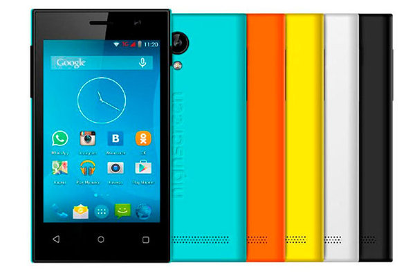

фсе, гнусмас надоел - токо на день хватает с инетом, нада брать китайца...
Появился смартфон-долгожитель Highscreen Pure Power с батареей на 8000 мАч
31 августа 2016 г. 13:21
Китайская компания Highscreen выпустила новый смартфон-долгожитель Pure Power, основной особенностью которого стал аккумулятор емкостью 8000 мАч.Highscreen_Pure_Power_1
Помимо настолько емкой батареи, смартфон обладает 5-дюймовым IPS дисплеем с разрешением 1280 x 720 пикселей, 4-ядерным процессором MediaTek MT6580, 1 ГБ ОЗУ и 8 ГБ ПЗУ.
Внутренняя память расширяется картами microSD, а аккумулятор на 8000 мАч заряжается с помощью технологии USB OTG Charging. В наличии поддержка функциональности dualSIM
Габариты новинки составили 146 x 76 x 15.5 мм, а вес 239г. Highscreen Pure Power будет доступен в трех цветах: синем, оранжевом и чёрном. Продажи стартуют уже совсем скоро.

Сообщение rom_usr » Ср авг 31, 2016 13:47:01
И потом пользоваться им как кнопочным телефоном т.к. 8 гиг на флешке ни на что не хватит. Зато будет аккумулятор держать как нокия с фонариком. Не считая того, что там стоит древний медиатек, который будет съедать как два 8ми ядерных куалкома. Ну и гиг ОЗУ, что тоже мало.

Сообщение healix » Ср авг 31, 2016 13:49:53
Ещё и 8000 махов - кетайские же :)
Re: Телефон из Китая
Сообщение Airman » Ср авг 31, 2016 13:57:32
вот бы такую батарейку на гнусмас приделать...
Сообщение Torpedo » Ср авг 31, 2016 19:56:57
Airman писал(а):вот бы такую батарейку на гнусмас приделать...
Power bank называется... :D
