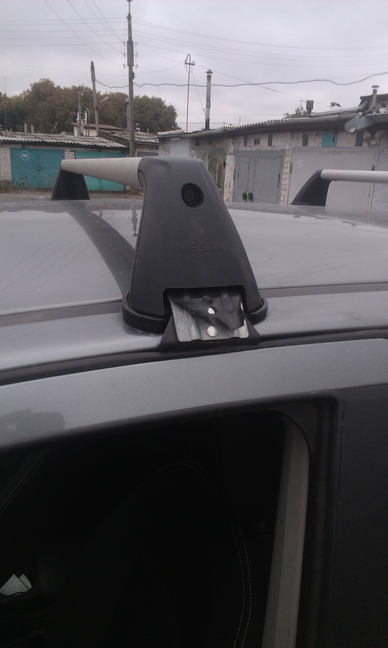

Может кто стыкался, есть ли реальное отличие в геометрии оригинальных алюминиевых поперечин qashqai (KE730JD010) и qashqai+2 (KE730EY010)? Подойдут ли с q+2 на обычный кашкай?
(отвечу сам, сравнили - не подойдет, т.к. у q+2 зад выше, крепление для задней поперечины тоже выше)
Также вопрос к тем что их устанавливал и пользует, т.к. сам я никогда до этого с багажниками и креплениями сверху дела не имел:
- Чтоб закрепить вставляется под уплотнитель двери металлическая скоба поперечины, так вот между этой скобой и самим кузовом что-то ложится, какая-то прокладка, или там металл к металлу?
- Если ли какие-то следы на кузове, повреждения, после снятия поперечин в месте крепления и под упорами?
Может кста кто продает по причине ненадобности алюминиевые поперечины на обычный кашкай за недорого? неспешно рассматриваю.

bandit писал(а):Чтоб закрепить вставляется под уплотнитель двери металлическая скоба поперечины
Да, уплотнитель при этом нужно в месте крепления оторвать от кузова.
bandit писал(а):так вот между этой скобой и самим кузовом что-то ложится, какая-то прокладка, или там металл к металлу?
Скоба идет прорезиненная, металл не повреждает.
bandit писал(а):Если ли какие-то следы на кузове, повреждения, после снятия поперечин в месте крепления и под упорами?
Нет.

bandit писал(а):- Чтоб закрепить вставляется под уплотнитель двери металлическая скоба поперечины, так вот между этой скобой и самим кузовом что-то ложится, какая-то прокладка, или там металл к металлу?
у меня скоба полностью металлическая, никаких следов под уплотнителем не осталось
bandit писал(а):- Если ли какие-то следы на кузове, повреждения, после снятия поперечин в месте крепления и под упорами?
:( в прошлом году остались следы от резиновых уплотнителей, как будто бы "натерли"

Кстати в оригинальных поперечинах винтики которыми крепится скоба особой формы и они под ключ шестигранник, а не под крестовую отвертку.
