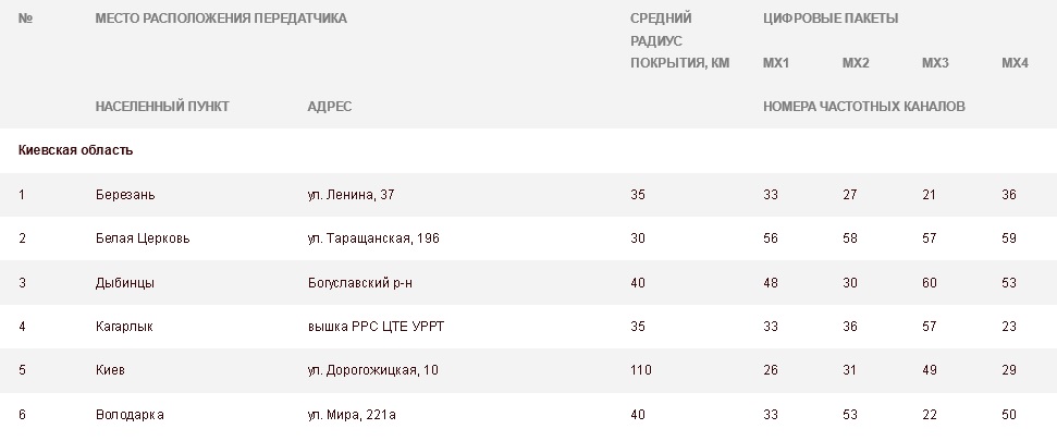

bandit писал(а):В киевской области работает 6 ретрансляторов. Некоторые из них используют 21 - 60 каналы (474 -786 МГц), тогда можно получить нерабочий один из мультиплексов.
Таки да, 6 ретрансляторов:
И какой мультиплекс будет нерабочим по частоте на расстоянии 30 км от Киева в диапазоне 500 - 750 МГц?
Torpedo писал(а):И какой мультиплекс будет нерабочим по частоте на расстоянии 30 км от Киева в диапазоне 500 - 750 МГц?
Если на Киев направлен то норм, это я про другие ретрансляторы писал.
Указанные ТХ антенны не есть 100% гарантией приема хорошего сигнала
Даже в Киеве у меня меня было на первом ресивере при уровне сигнала 50%, начинает замирать звук и изображение квадратами, если уровень сигнала ниже 45% - тюнер просто пропускает этот мультиплекс, соответственно 8 каналов вылетают. На другом ресивере такой порог чуть иной, при уровне сигнала 45% - начинаются замирания, ниже 30% - сообщение Нет сигнала
bandit писал(а):Указанные ТХ антенны не есть 100% гарантией приема хорошего сигнала
В первой прикидке указанный тип антенны должен обеспечить достаточный уровень сигнала для качественного приёма на заданном удалении.
Подозреваю, что в твоём случае или антенна не обеспечивала приемлемый коэффициент усиления и имело место влияние разной величины чувствительности приёмников, или же был широкий лепесток диаграммы направленности антенны и лезла помеха.
