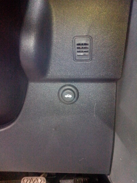

Сообщение mig7 » Пн мар 28, 2016 11:57:13
может кому пригодится
нужна кнопочка от таза 10 семейства, клемма мама 2 шт, кусок провода…
снимаем облицовку
коннектор
кто боится резать сразу, может провод иголкой проколоть и замкнуть на землю… дверь откроется…
заземляем
подключаем

Re: Салонная кнопка открывания багажника
Сообщение Сигналкин » Пн мар 28, 2016 13:20:48
mig7 писал(а):может кому пригодится
Чет не вкурю ...
Для чего она?
Клацаем кнопку открытия дверей ( та шо меж кнопками попогрейки) - тот же эффект .
Сообщение snap » Пн мар 28, 2016 13:55:53
Чет не вкурю ...
Для чего она?
Между попогрейкой-то разблокировка всех замков,а это,я так понял,отдельно отпирание багажника.
Сообщение Woolf » Пн мар 28, 2016 13:58:27
snap писал(а):
Чет не вкурю ...
Для чего она?
А если двери заблокированы, что произойдет при нажатии на эту кнопку?
Сообщение Викторович » Пн мар 28, 2016 14:00:36
Сигналкин писал(а):Чет не вкурю ...
Для чего она?
Кнопкой открывания дверей ты открываешь замки (т.е. снимаешь блокировку открытия снаружи). А этой кнопкой ты открываешь сам замок багажника (как вроде ты нажал кнопку снаружи для открытия багажника). Сомнительна необходимость такой кнопки без электропривода двери. Все равно кто то подходит к багажнику и может нажать саму кнопку на двери багажника... Разве что с этой кнопкой не нужно разблокировать все двери... Очень сомнительная приблуда)))
Сообщение Викторович » Пн мар 28, 2016 14:02:12
Woolf писал(а):А если двери заблокированы, что произойдет при нажатии на эту кнопку?
По идеи должен пропиликать сигнал. У меня так. Если замки заблокированы, то при попытке открыть багажник снаружи подается предупреждающий сигнал. Ну это в текна паке так.
Сообщение snap » Пн мар 28, 2016 14:06:42
Это с безключевым доступом ?
Сообщение Сигналкин » Пн мар 28, 2016 14:14:22
Викторович писал(а):Сомнительна необходимость такой кнопки без электропривода двери. Все равно кто то подходит к багажнику и может нажать саму кнопку на двери багажника...
так а я о чем
snap писал(а):Это с безключевым доступом ?
у всех так
Сообщение snap » Пн мар 28, 2016 14:16:30
у всех так
У меня снаружи ничего не пищит,внутри да,если багаж закрыт и тыкать в кнопочку,то только в салоне звук.
Сообщение BIS » Пн мар 28, 2016 14:31:47
так а я о чем
У меня такая приблуда в брелке сигнализации. Отмыкает только дверь багажника(не поднимает).
Иногда пользуюсь, когда собираюсь с занятыми руками из дому выходить. Легче отомкнуть до того как сумки в руки возьмешь, чем потом с занятыми руками кнопку на двери тыкать.
Но не очень часто пользуюсь. Кстати сигналка открывает по CAN шине. Ради этой фичи никакие провода не тянулись и не резались.
