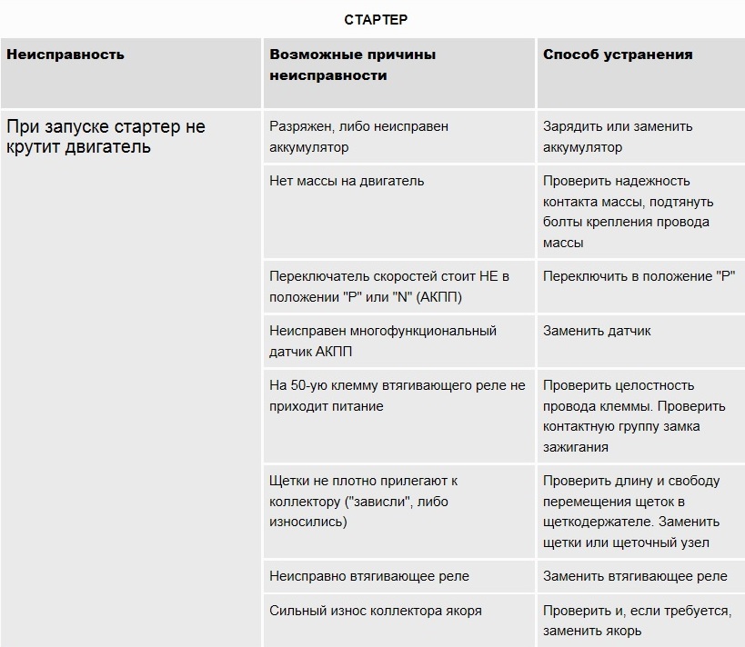

Появилась интересная закономерность - после подключения в диагностический OBD разъем любого сканера перестает срабатывать стартер, сразу или через несколько удачных сработок. Через несколько попыток опять начинает работать. Электрика что-ли глючит, или мозги у компьютера. Или контакты взять зачистить и смазать. Но втягивающее реле три недели назад только поменяли. #-o

Вчера два раза не мог завестись. Утром нормально завелся, езжу по городу, заводится нормально, потом бац - только с десятого раза стартер хватает. Втягивающее реле клацает, а толку нет.
Как вариант или опять провод на массу оторвался, или втягивающее реле бракованное.
Массу сегодня проверю, когда не будет заводиться - накину провод с крокодилами от минуса аккумулятора на двигатель.
