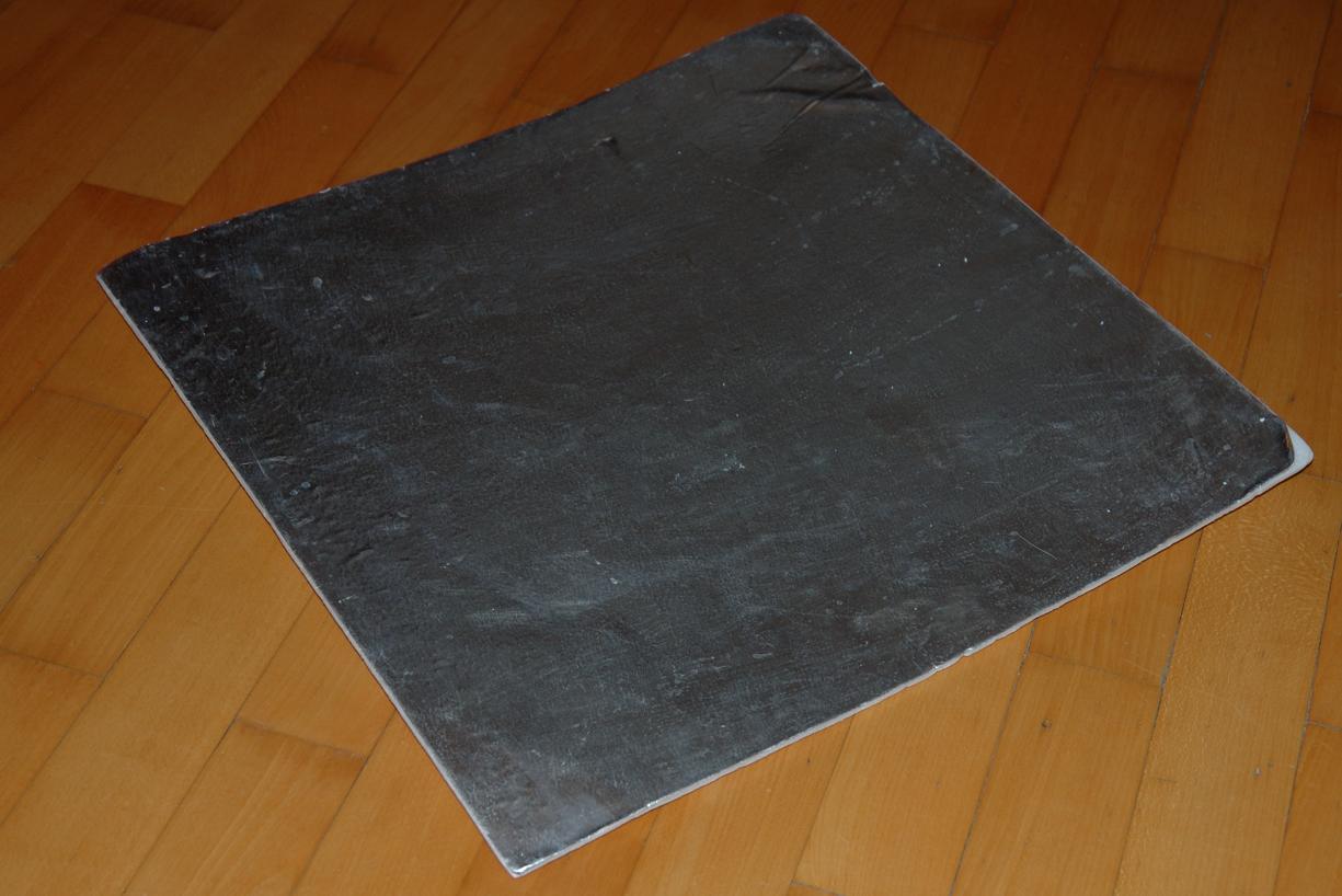

Если стена по "советским нормам" - то дешевый вариант на фото ниже.
Брал лет десять назад. Один лист остался валяться на балконе. Пол сантиметра какого-то утеплителя с фольгой.
