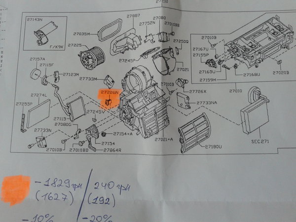

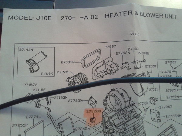

Вот эта штука, выделена оранжевым.
Бумажка с Ниссана

assa писал(а):Вот эта штука, выделена оранжевым.Бумажка с Ниссана
Именно о ней и идет разговор. Вот этот блок, а в нем тот самый полевик за 30 грн. Вот тот, с тремя ножками и дырочкой.
