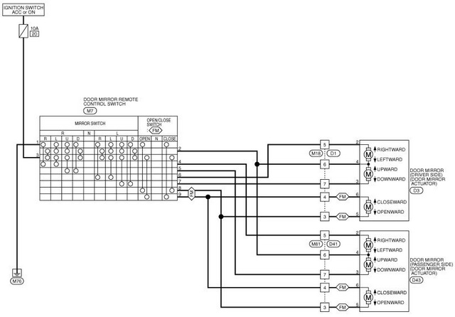

Господа, два вопроса по зеркалам
1. Вопрос к Сигналкину, AnD345 и остальным "посвященным"
На многих новых тачках при включении заднего хода зеркала автоматически опускаются на несколько градусов, дабы легче парковаться было. А можно ли такое организовать на КК? По идее все должно решаться программно (ну максимум с простеньким блочком стороннего китайско-тайване-российского происхождения).
2. Гляньте, плз, в сложенном положении у вас лопухи симметрично торчат? У меня водительский малехо оттопырен.

Tariel писал(а):Гляньте, плз, в сложенном положении у вас лопухи симметрично торчат? У меня водительский малехо оттопырен.
Так вот. Именно так и должно быть, по тому что они и в открытом состоянии чуть но под разным углом стоят, просто в открытом не заметно. А когда складываешь так пасажирское прижимается плотнее.
А разный угол по тому что сидишь ты ближе к водительскому. По этому уголы зеркал (корпусов зеркал) разный.

Идея очень интересная, но мне кажется осложнена отсутствием шаговых двигателей. Стоят обычные эл.моторчики. И нет ни какого контроллера штатно, схема зеркал до опупения проста.
Для реализации автоопускания на задний ход придется что нибудь колхозить. :?
Кто возьмется?
Эл. схема привода зеркал.

Машинка действительно очень умная. Например, её можно научить или разучить подымать водительское стекло автоматом до конца. При чём сам "конец" - тоже обучаем. Включаем зажигание, опускаем стекло максимально вниз, потом поднимаем вверх и не отпускаем кнопку 30 секунд. После этого выключаем кнопку - предел задан. Теперь сеткло само одним нажатием подымается до самого вверха (заводская настройка по умолчанию).
Но. Есть интересная фишка для любителей ездить с чуть приспущенным стеклом - если в описанной выше процедуре стекло остановить раньше, не давая ему подниматься до конца, то электроника запомнит именно этот предел высоты, и по нажатию кнопки потом стекло будет автоматически подниматься не до максима, а до обученного предела.
Так же естьспособ зафиксировать угол наклона зеркал при включении задней передачи - по умолчанию они поворачиваются на заводскую настройку, но её можно откорректировать путём подобных вышеуказанным манипуляциям с рычажком регулировки зеркал.
