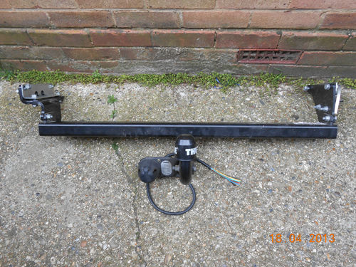

Сообщение Gargnas » Вт апр 23, 2013 08:02:34
Всем доброго,
хочу купить фаркоп, новый оригинальный со всей проводкой очень дорого,
может возможно установить от другой модели?
тягать собираюсь караван.
