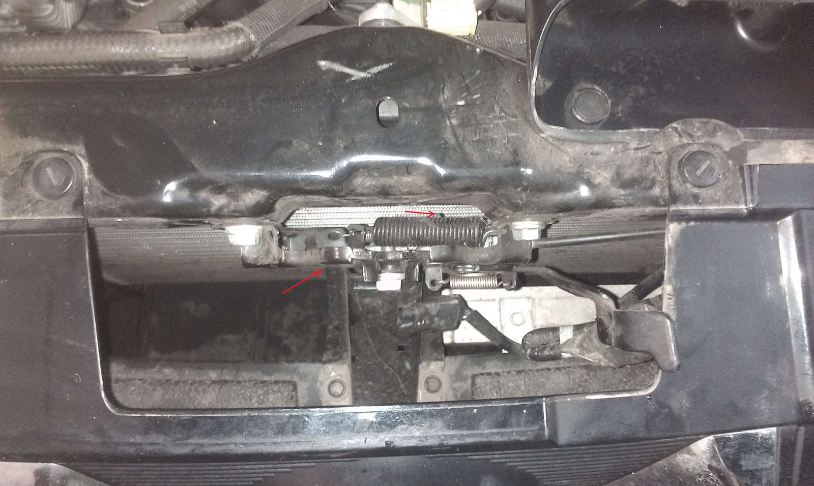

альтист Данилов писал(а):Думаю, правильно будет подключить аккум, попросив у соседа по гаражу (типа "прикурить") и открыть замок ключем или сигналкой.
flex писал(а):Осталось только силой мысли открыть капот...
flex писал(а):oreh писал(а):а подсветка всегда светится или с габаритами?
По схеме подсветка номера на одной шине питания с габаритами (значит, светят вместе)... и эта шина идёт на микропроцессорный блок распределения питания.
Рисковать не хочу, чтоб не спалить его электронику.
альтист Данилов писал(а):Из схемы видно, что сигнал на открывание замка водителя идет с контакта 60 блока ВСМ, скорее всего через какую-то электронику. Общий провод всех замков, с контакта 56, тоже наверное не на прямую к "массе".
oleg_t писал(а):А если такой вариант:
Поднять переднее левое колесо на домкрате, снять колесо, снять подкрылок, добраться до клемм аккумулятора и подсоединить их через провода с "крокодилами" к аккумулятору?
