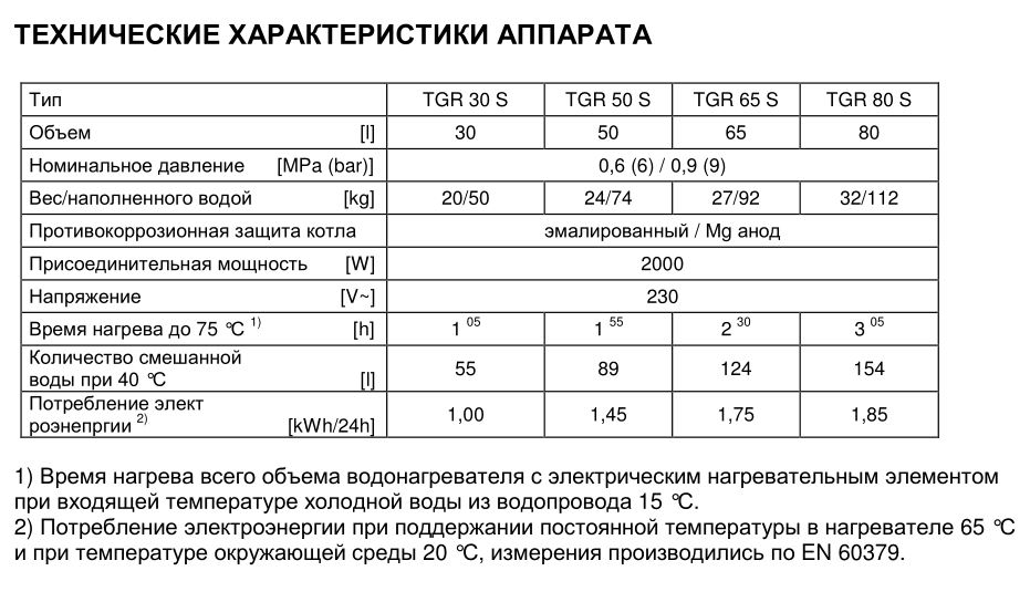

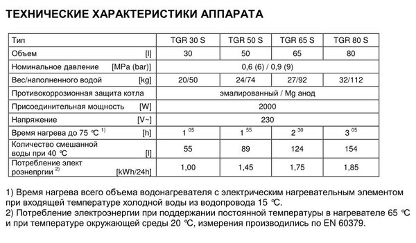

На баке есть термометр. Остывание по времени можно и так засечь. Догревание засекать необязательно т.к. нагрев от трубной температуры воды до выставленной мною (экорежим - около 55-ти град.) произошло менее чем за 1 час - как и написано в инструкции.
Интсрукция на родном сайте http://www.gorenje.ua/ua/water-heaters- ... s?c=380229
Таблица. Замечу, что бойлер у меня висит в ванной под самым потолком - там темп. выше 20-ти град. - от 25-ти зимой и выше т.к. полотенцесушитель нагревает прилично и установлен на высоте 1м - 1,8м.

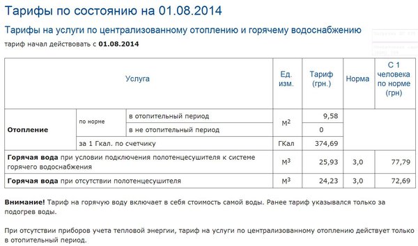

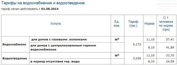

За ориентир взял норму потребления и стоимость горячей воды если не установлен счётчик.
Имеем: семья - 3 человека, норма потребления - 10,5 куб. м/семью, платёж - 288,29 грн./мес (250,74 горяч. вода + 37,55 водоотвод)
Теперь включаем круглосуточно бойлер и прикидываем ориентировочно:
Семья - 3 человека
Холодная вода - норма потребления - 16,5 куб. м/семью, платёж - 123,16 грн./мес
Электроэнергия - 400 кВт/мес, платёж - 151,11 грн.
Итого: 274,27 грн./мес, что есть меньше, чем стоимость горячей воды. Причём 400 кВт - это общий расход электроэнергии.

Теоретически:
Рабочая температура 65град.(из расчетов на сайте производителя) - на доподогрев в теч. 24-х часов тратится 1000 ватт. Соответственно за 1 час поддержания 30л. до темп. в 65град. тратится около 42 ватт. За ночь, предположим с 22-00 до 7-00, 9 часов х 42ватта = 378 ватт. 1 квт/час на сегодня стоит 31 коп. 378 ватт х,031 = 12коп.
На практике даже если эта цифра будет в два раза больше абсолютно ничего страшного не произойдет.

Тарифы в Харькове:
горячая вода на 3 человек без счетчика = 218грн.

Nik писал(а):9 часов х 42ватта = 378 ватт. 1 квт/час на сегодня стоит 31 коп. 378 ватт х,031 = 12коп.
Поправка: потребление более 150квт в месяц стоимость 1 квт.ч 42коп... == 16коп.доподогрев.
